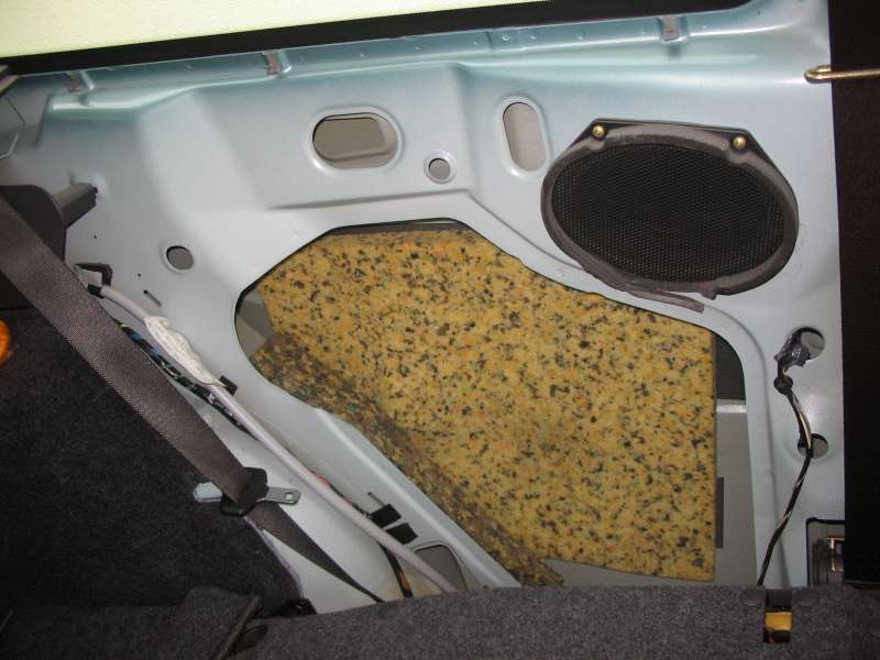

Ahoj, jaksi začínám být nespokojený s hudbou v autě, takže skrz finance napřed bych chtěl vytlumit všechny dveře a pak až našetřím tak nové repro ... takže se chci zeptat, jak bych měl vytlumit dveře u svého 3dv v zadu viz. foto

Si v sekcii focus 2.Skor smeruj prispevok do sekcie Focus 1

jinak řečeno do sekce Interier 1998-2004 že?zirafak píše:Si v sekcii focus 2.Skor smeruj prispevok do sekcie Focus 1
Jenže tam takové téma není.. a hlavně zde jsou už zkušení "tlumiči" tak sem se domníval, že oko zkušeného bude hned vědět...
