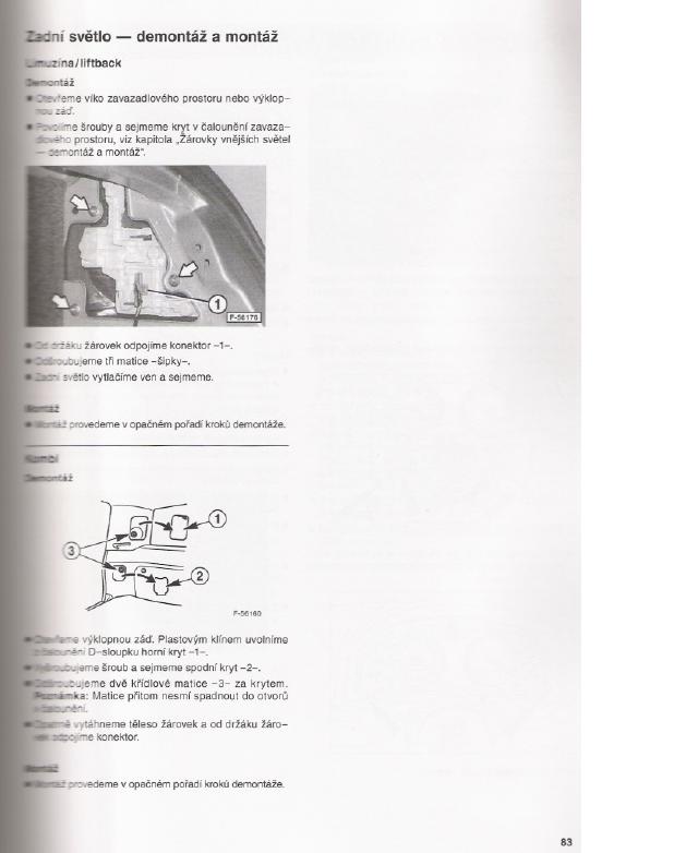

Kontakty u zadní žárovky,jestli tam jde napájení.Pokud je pojistka ok a žárovky taky a nesvítí to,tak pak by to muselo být někde na trase.Třeba ale můžou být kontakty jen zoxidovaný.Já bych je nejdřív proměřil jestli tam je při zařazené zpátečce 12V.
