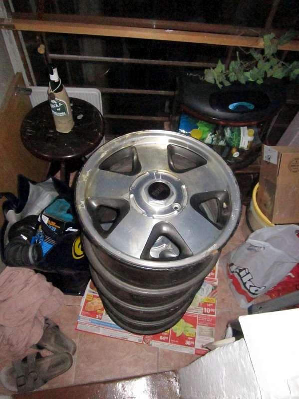

Momentálně řeším renovaci kol. Na své Ka jsem si koupil krásný 15ky. Kola jsem vybíral už od podzimu a pořád ne a ne narazit na ty, o jakých jsem měl představy. Přicházel ynápady jako ROnal Turbo, vrtulky z Pumy, 16ky z RSovýho Escortu, no nakonec zvítězily tyto. Jakmile jsem je objevil, netrvalo ani dva dny a ž jsem seděl v autě směr Sušice pro svá nová kola.
Klasický tvary, žádný modernosti, vyrobeno 89. Nicméně už mají to nejlepší zasebou, oloupaný lak, neodborné "opravy" smirglem a tak, protože se blíží duben a s ním přezouvání, se tento víkend, nejpozději příští, chci pustit do jejich renovace, dnes přišla leštící sada a tak už je jen na mně, kdy se do toho dokopu.
Jak je vidno z obrázku, jejich původní vzhled je strojově "hrubě" leštěný povrch na čelní straně s lakovanými kraji paprsků a to chci zachovat s drobnou změnou, že kraje nebudou nejspíš černé, ale půjdou do barvy auta, tedy červená. Chtěl bych i zachovat vzhled původního povrchu, no nevím, jestli se mi to podaří. Asi bych nechtěl mít uplná zrcadla, no jak jsem se zde dočetl, asi to nebude snadné toho docílit, aby povrch byl jednolitý. Se zalakováním čirým lakem leštěných ploch se po přečtení diskuse loučím, jen mám trochu obavy z údržby. Auto jezdí denně, stojí na ulici, kde si na něj bohužel ulevujou psi a ačkoliv ho v létě meju i dvakrát týdně, obávám se, aby s neošetřeným povrchem nebylo moc starostí.
Přemýšlel jsem, že bych původní barvu narušil rounem a až pak teprve užil barvožrouta, možná by to proces odstranění nátěrů urychlilo, ne?
Ještě se chci zeptat. Pokud tedy nebudu chtít dosáhnout zrcadlového lesku, bude stačit, když přestanu s leštěním u hrubší pasty a kotouče na predleštění? Vynechal bych pastu a kotouč na vysoký lesk.
Myslíte, že by to tak fungovalo?
Doufám, že má přítomnost na fóru coby Káčkaře nebude nikomu vadit, OTčkovat nebudu, to slibuju!

Jak na ty kola koukám tak to bude v pohodě. Nemají moc záhybů. Dostaneš se celkem všude.
Pošli mi odkaz co jsi koupil za sadu.
Já jsem se s tím fakt nemazlil. Narušení rounem je asi zbytečnost. Ten barvožrout to udělá za tebe. Sežere fakt vše. Hlavně když si ho budeš chtít přelejt nebo někam odložit štetec tak do skla či plechu. Mě sežral plastovej kelímek jak nic.
2x to vem barvožroutem a je to pryč.
K leštění. Já to nebral žádnou hrubou pastou atd. Normálne přebrousit to hladka a vzít pak pastou do lesku.
Já použil jen tu jednu (zelenou). Vše ostatní mi přišlo stejné a zbytečné.
Akorát po vyleštění počítej se starostlivostí o kola. Mejt je pořádnýma přípravkama které ti kola nepoškodí atd.
Mě už to přestává bavit ale už stím nic neudělam. Nastříkat se to už nedá.
