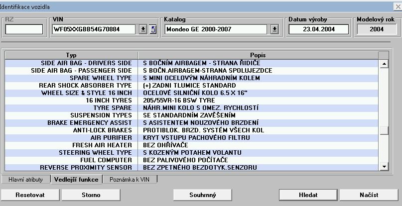

Lidi mám dotaz. Jak poznám, že má moje Mondeo ASR? Už s ním jezdím skoro rok a ani jednou se mi kontrolka ASR nerosvitila. Na zadnim skle mam sice erb Ghia, ale....je na to nějaký způsob?

Dej sem Vin a snadno ti to řeknem jestli ho tvůj vůz má.

Tady je: WF05XXGBB54G70884

Co jsem se díval tak nemá ASR a ESP

To je přesný výpis toho, co to auto obsahuje. 1. majitel byl z ČR...tlačítko vedle otevírání 5. dveří ne žádné. To jsem si najivně myslel, že Ghia verze už je trochu lepší a zatim je to nějaká socka verze...Chapu to spravne, ze Mondea bez ASR nemají žádný jiný systém proti prokluzu kol? Třeba jako škoda - elektronicky uzavíratelný diferenciál(nebo tak nějak to myslim bylo)
