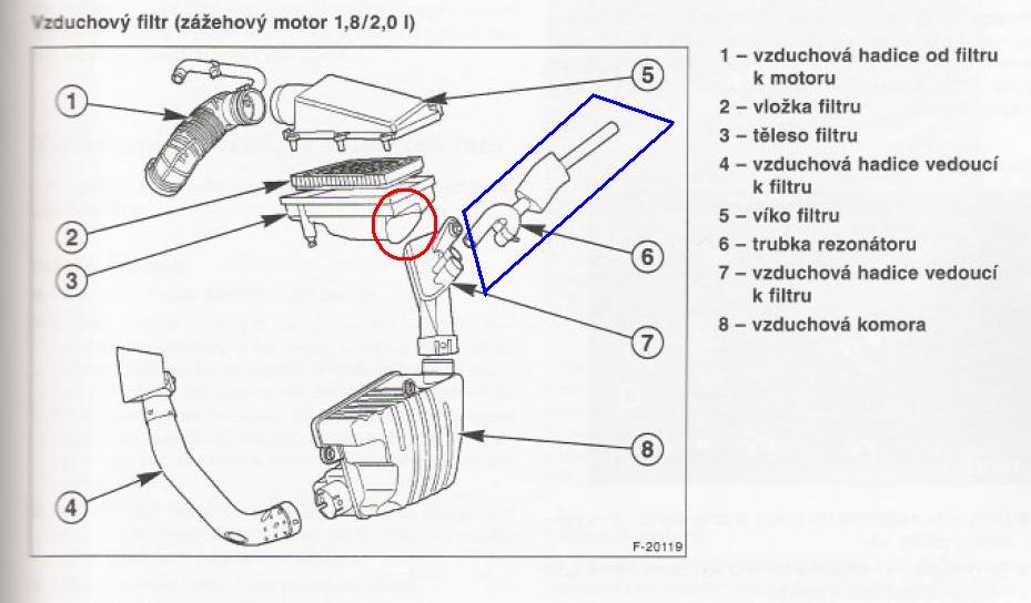

Jenom násos airboxu by to nedělal - my s IC to máme taky odpojený
- Yeshterr
- Příspěvky: 3774
- Bydliště: Já su z Práglu
Re: Volnoběh
Já myslel, že je na tom ještě něco navěšenýho
Červeně - tam to bylo odpojené
Modře - ten rezonátor jsem myslel, že nešlape jak má. Uvidím, jestli si ř.j. nepřepíše po tomto zásahu adaptační mapu, jak mi deklík vysvětloval

aha, tak vzduchovou komoru my dehťáci asi nemáme Nicméně nečekej na ŘJ a resetuj jí odpojením baterky a snažením se nastartovat nebo tak, pak chvilku počkej...však to sám znáš líp než já

No, líp to asi neznám, ale možná jí preventivně odpojím. Ta nová mapa se tam načte zachvilku, jak jsem se u deklíka na diagnostice přesvědčil. Ale jak vidím to jimmiho videjko a srovnám to s tou svojí hujdou...jinak u Duratecu je odvětrání klikovky ta hadice, co jde do sání?
(na to obrázku výše, ta tenká, co jde do té tlusté vrapový, která spojuje airbox se škrtící klapkou - č.1)
