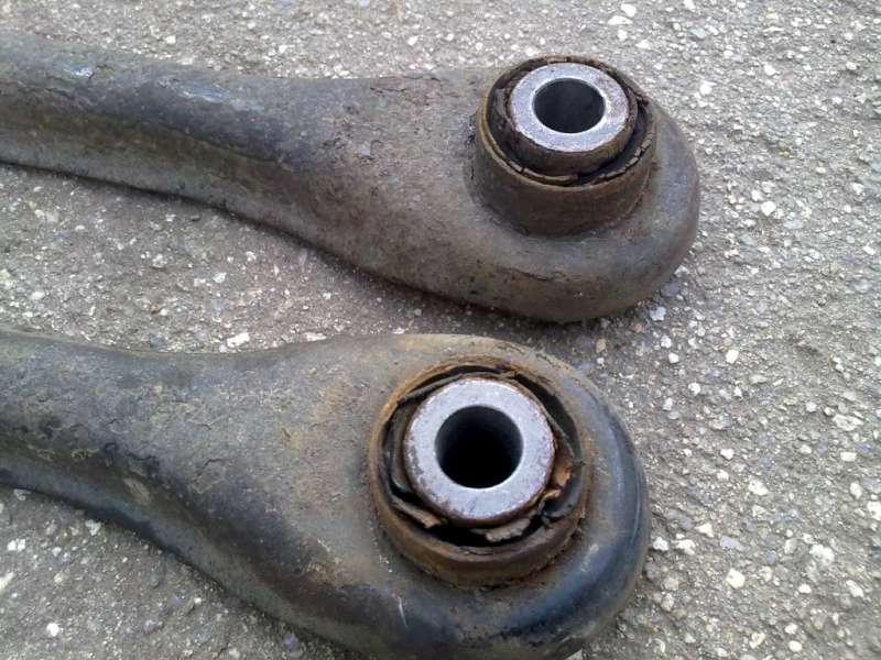

Při přezouvání na zimní pneu jsem udělal foto spodních ramen (Focus II. HB)
1) Silenbloky budou asi po smrti, co?
2) Myslíte, že na tom budou stejně i na horních ramenech? Najeto 150 tis. km.

neni to uz oprene o napravu ?

asi jo

Opraveno.

A jak se chová auto po výměně,je znát nějaký rozdíl?

jj, při jízdě po nerovnostech to tolik "neskotačí" a při projetí díry v zatáčce už neodskakuje zadek do strany.

cca 62ooo km
silentblok asi v háji.. na druhej strane to iste
špíz kolko ta vyšli náhr. diely a servis?

Není to nakřivo jenom tím,že je auto zvedlý? Kde jinde by to mělo propružit než v silentbloku?

Quickie: já to měl přes známýho, jinak je to pálka! Bych řekl, že na tý fotce to ještě nevypadá úplně nejhůř - bych s tím ještě počkal.

Kolik je pod pojmem " pálka" ?

Za ty čtyři ramena (viz výše) asi 7000 Kč. Taky hlavně podle značky. Koukni na shopy (Elit, Kelly atd.) Kdyby si chtěl jenom ty silentbloky do těch ramen, tak asi 2500 Kč + práce, ale s tím se nechtěli v servisu sr*t.

Quickie je má v pořádku a kilo daji určitě.
