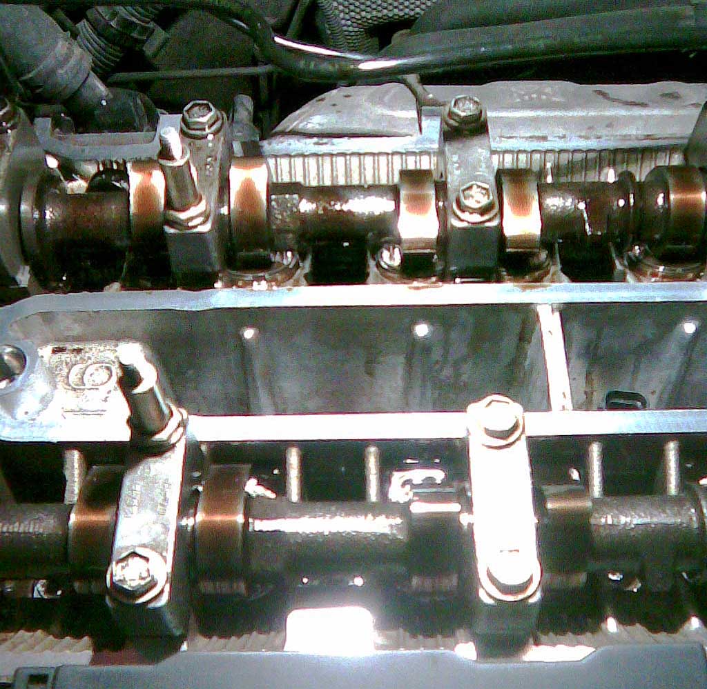

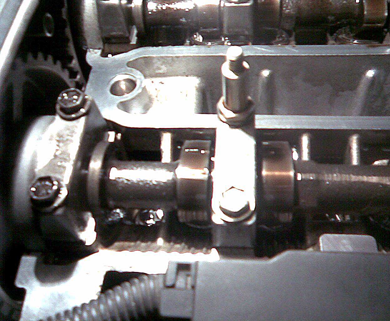

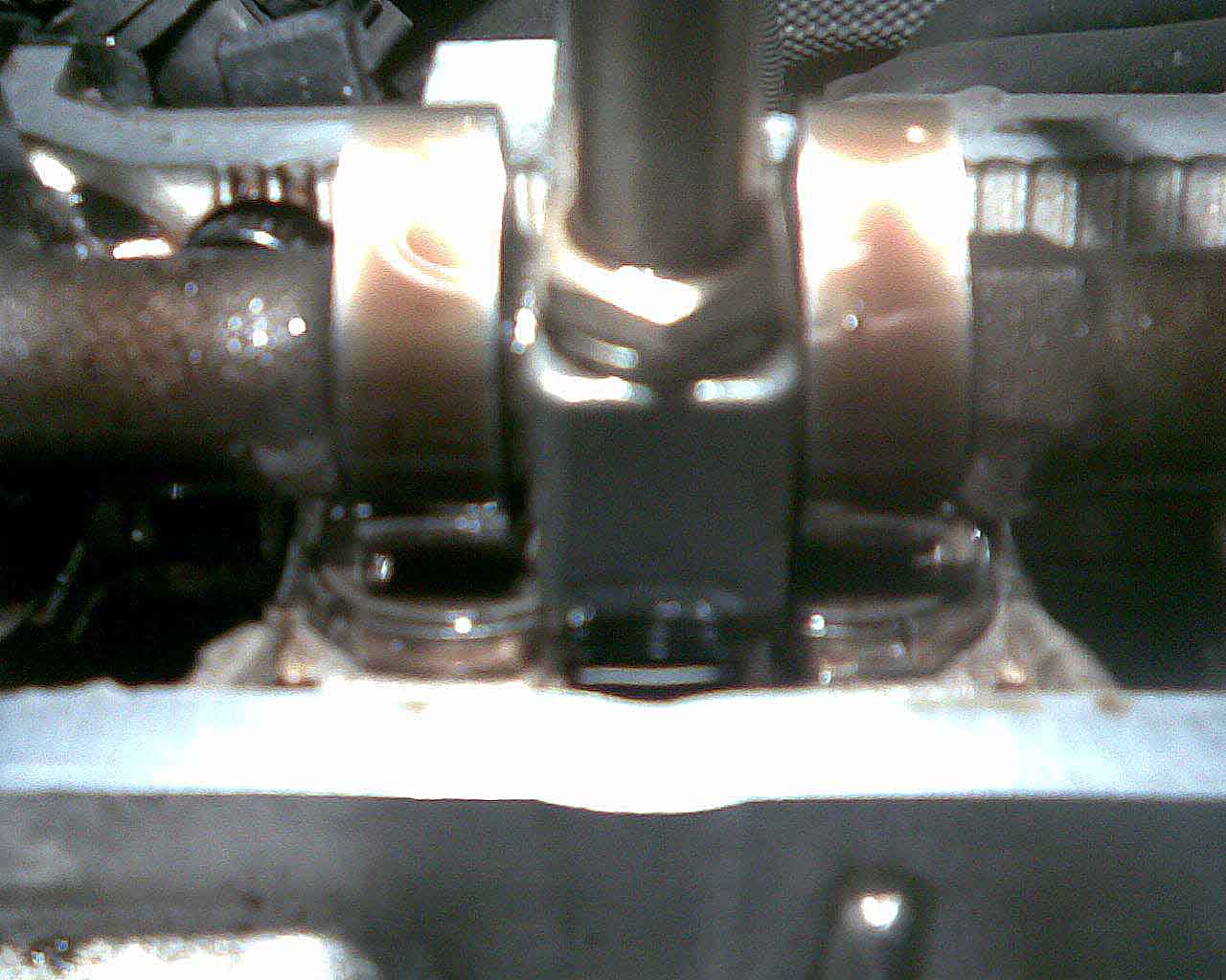

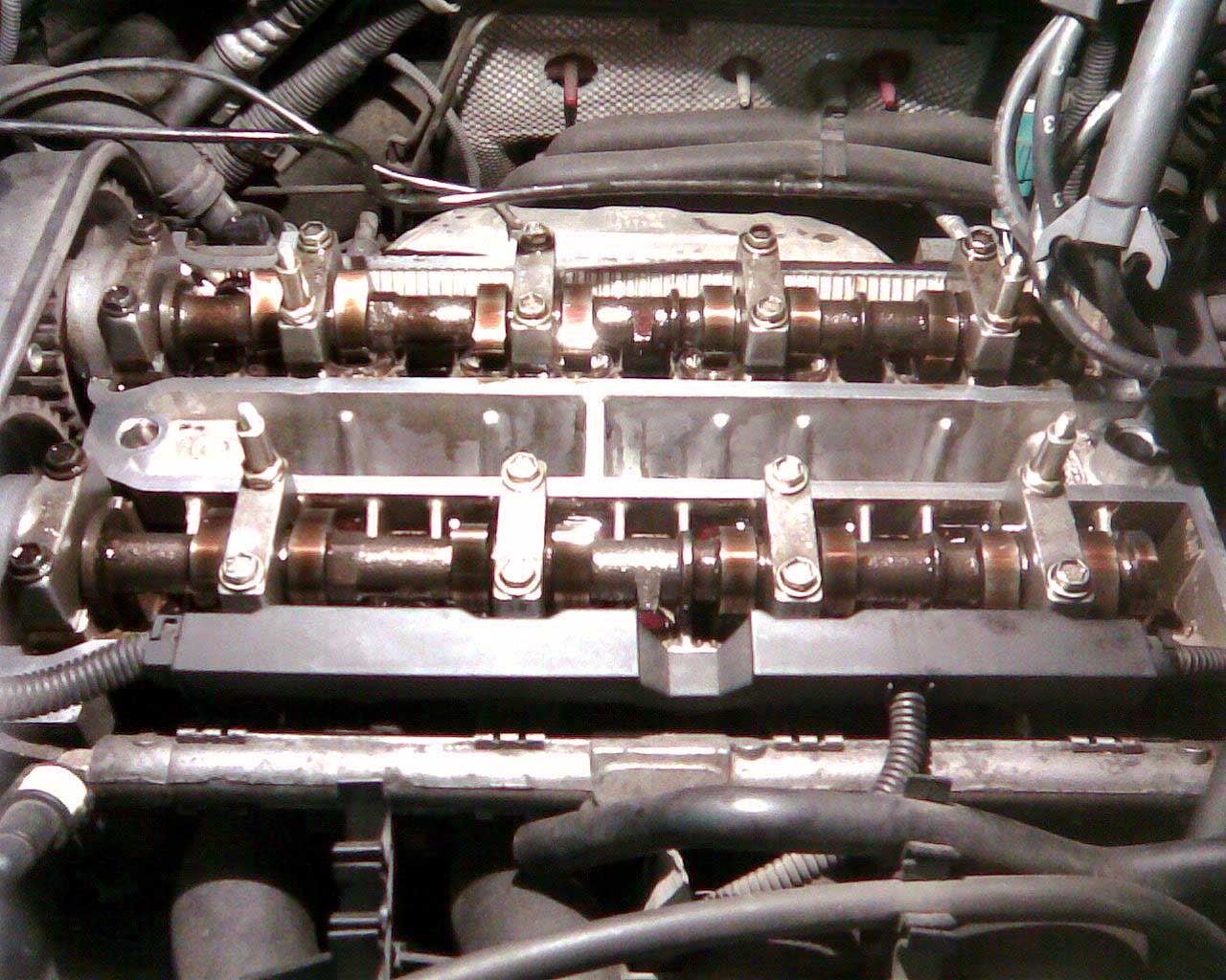

Tak- tady je několik fotografií vačkových hřídelů motoru Zetec-S 1.6 16V 74kW.
Fotky jsou pořízeny jen mobilem, tak omluvte trochu sníženou kvalitu při foto
zblízka.Ale i tak jsou tam docela dobře vidět podložky pod vačkami.
AL Nikdy jsem žádné přílohy na tomto fóru nepřidával, tak doufám, že je to
takto v pořádku a fotky budou přístupné.

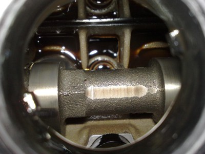

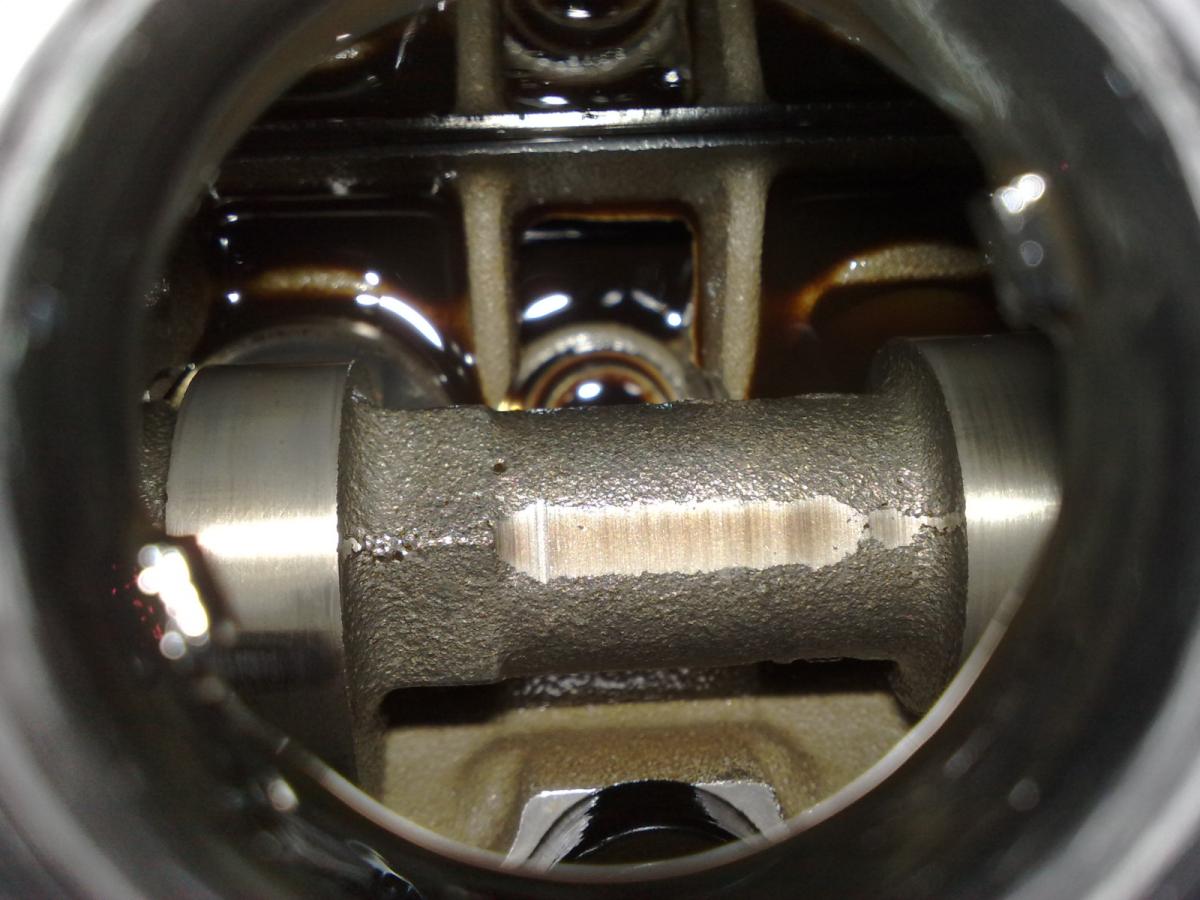

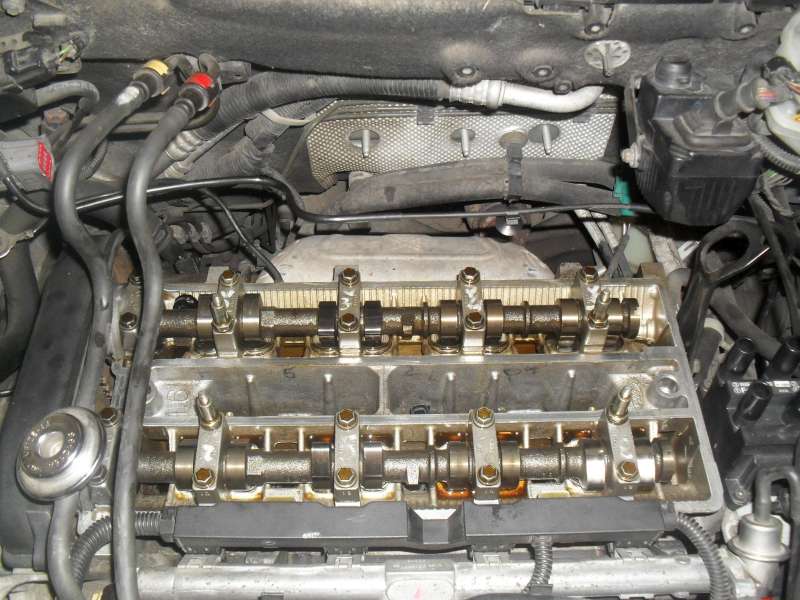

Minule pozeram cez otvor na dolievanie oleja a vacka bola tak otocena, ze som si vsimol to co je na obrazku. Co si o tom myslite? Je to od vyroby?
- Příspěvky: 13543
Re: Ventily
Nejspíš ano. Těchhle plošek je na vačkách více.
Navíc v těchto místech to nemá o co takhle odřít-můžeš zůstat v klidu.
- Nicco
- Příspěvky: 1961
- Bydliště: CZ-SK
Re: Ventily
Diky, tak vyzera to ako pravidelny vybrus, ziadne nahodne obrusovanie, ale zarazilo ma, ze som to nikomu doteraz nevidel, ale tak asi sa im celkom nepodaril odliatok.
- Příspěvky: 13630
Re: Ventily
Co ja viem, tak je to vybrusovane vo vyrobe kvoli dokonalemu vyvazeniu samotneho hriadela.
- Nicco
- Příspěvky: 1961
- Bydliště: CZ-SK
Re: Ventily
To by mohlo byt ono
- V12
- Příspěvky: 6102
- Bydliště: Soporna, SK
Re: Ventily
Urcite je to vyvazovacka.

- spanel
- Příspěvky: 915
- Registrován: 02.09.2009 17:32
Re: Ventily
K těm ploškám - tak to je obrus přetoků dělící roviny licí formy. Není to vyvažování. Je to standardní postup, tzv. apretace po odlevu litiny či ocelolitiny.
