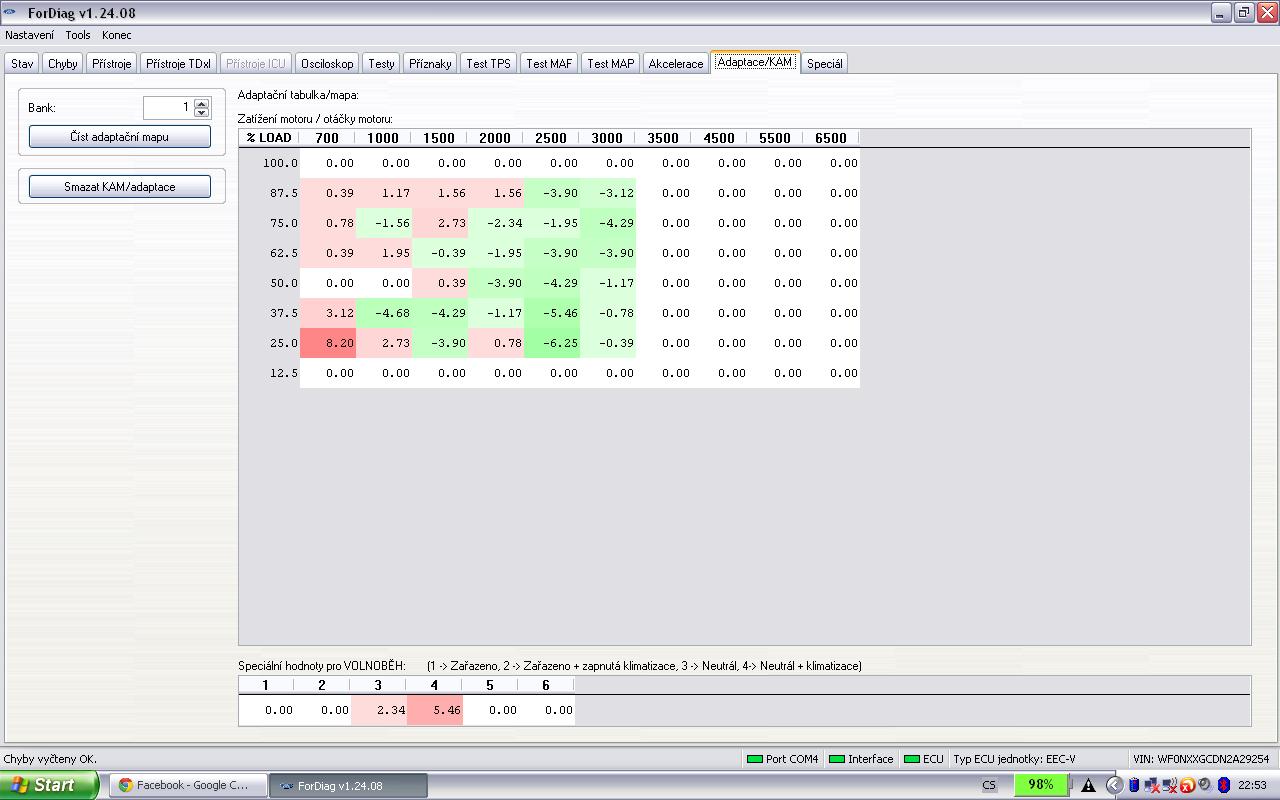

Adaptace vypadají takto:

Přesně tak, pokud je motor ohřátý, nemyslím tím teda ohřátý na volnoběh s ručičkou uprostřed, ale trošku projetý, tak se to neprojeví, start v pohodě, nic nevynechává a nic bych ani nepoznal. K těm svíčkám, ty jsem párkrát měřil, opravdu by tam mělo být těch 1.3mm.
Jinak k těm adaptacím u 700ot, zrovna toto číslo se mi po ohřátí mění poměrně často a netrvá to ani tak dlouho, třeba po dvou minutách volnoběhu se to číslo změní, kolísá od těch 10 do 18% ..

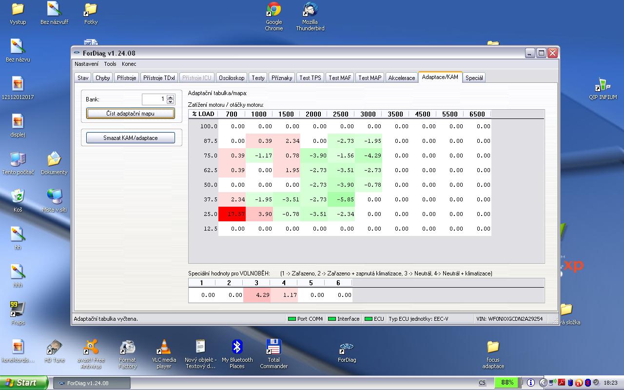

Tak po delší odmlce přidávám další informace, tlaky ve válcích mi změřili, prý jsou ok a všude stejné, žádné rozdíly mezi válci nejsou, cívka byla taky prohozená, jede to uplne stejně, i adaptace byly shodné.. No nic, nedá mě to stejně furt, zkoušel jsem odpojit ten regulátor tlaku paliva a tam teda ta změna nastala, auto mě podstatně líp zabírá od spodu, ten motor není takovej tupej a líp drží volnoběh, starty teda vyzkouším nejdřív zítra, ale na motoru to bylo znát za jízdy dost, ještě se teda chci zeptat, nezničím tím nic, když to mám momentálně den odpojený? ..
jinak přidávám screen z těch adaptací, ty šli taky docela dolů, co si o tom myslíte?

Bude ti to dávat furt stejnej tlak paliva, ve všech režimech. nic-víc.
