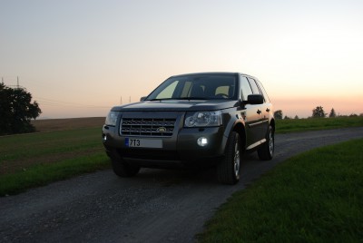

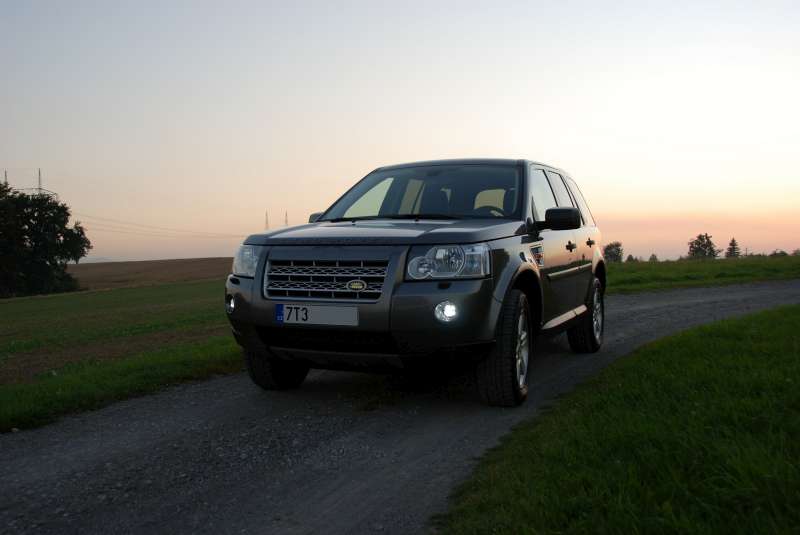

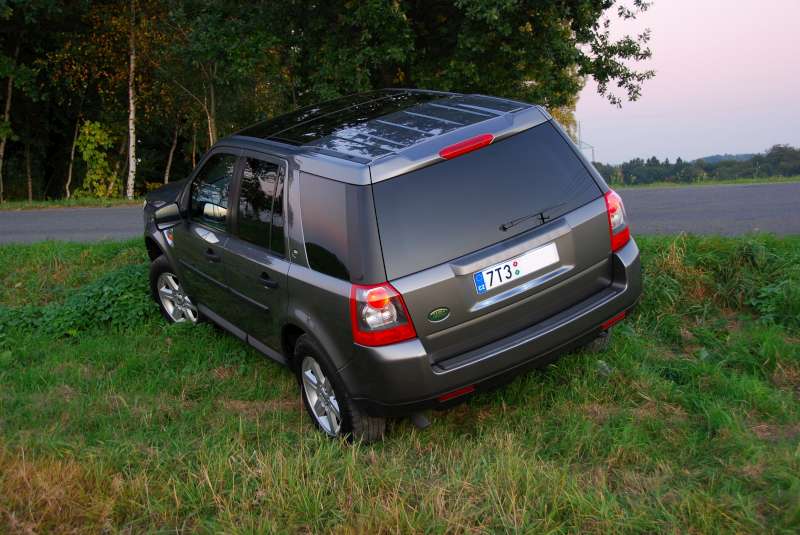

Pozdeji nahodim foto Collinite 476-ku (2 vrstvy) + V7....jeste potrebuju tak 2-3 hodinky
- Marťas
- Příspěvky: 9172
Re: Opravy a údržba laku, mytí, autokosmetika....
Takze hotovo...
Na detaily uz nebylo svetlo, co by fotak pobral, ale pro predstavu - po poctive priprave je lak jak pod vrstvou skla - na pohled i na dotek
Jak se ti leští střecha...?
Máknul sis, co?
Máknul sis, co?
- Marťas
- Příspěvky: 9172
Dobre.....postavim se na pneu a dostahnu kus za polovinu
Zacal jsem v 9h....skoncil v 18h
Aktivni pena, wapka, 2 kyble, wapka, APC 1:3 na stary vosk, wapka, clay, wapka, Collinite 2x, V7 1x
