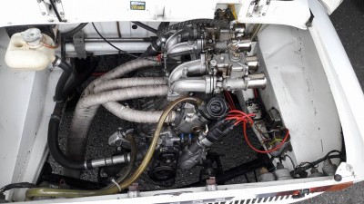

				Přesně tak, dva Wébry se sacíma hrdly, průměr a délka se volila podle toho, do jakých otáček bylo třeba posadit krouťák. V případě filtrů se používal filtr s co největší plochou a nebo náhrada , naolejovaný molitan.
