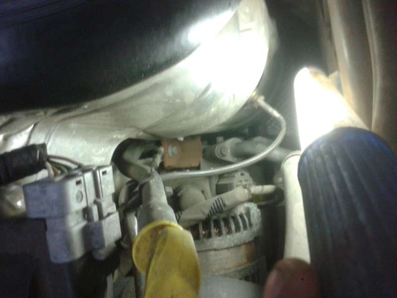

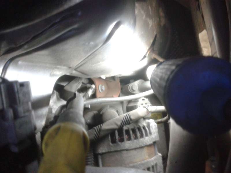

Příspěvek od zdena007 » 12.12.2013 16:26
Za dpf ten cerveny nosnik.lepe to vyfotit neslo
FF II 2007/7 Combi 1.6 80KW TDCI
zdena007
Příspěvky: 12
Registrován: 23.08.2012 21:52
Re: JEN PRO TY,CO MAJÍ DPF VYKUCHANÉ
Příspěvek od zdena007 » 12.12.2013 16:45
Dpf

Jezdim na studeny motor kratke trate tak rege.nemuze nasat ale schvalne sem jel delsi trasu nad 80 km a nezaznamenal sem spusteni rege.jak se chova auto kdyz to pusti?a ten nosnik cervenej rezavej tam mate od zacarku nebo az po dpf off?mam tam nanem jine srouby a matky a cele to tam opticky.nesedi
marosmanik25
Příspěvky: 482
Registrován: 03.01.2013 19:57
Bydliště: Bardejov
Příspěvek od marosmanik25 » 12.12.2013 21:23
mal som ho tam stále...regeneráciu spoznaš tak že ti ide naplno ventilátor (sahara)..stáva sa to najčastejšie vtedy keď chceš auto vypnúť a odstaviť..:)...tak isto z výfuku ide strašné teplo a auto ma nekultivovaný zvuk...vraj sa dvíha aj spotreba čo som ja nikdy nezaznamenal...ale ymslím že ak by ti spúšťalo regenerácie poznáš to aj na výkone motora...ja som to často tak odhadoval..

zAno skusim to pozorovat ale za 17000 km sem to jeste nepostrehl.kdyz mas dpf off mas na stene vyfuku cernej film?de me oto estli byl dpf filtr menenej nebo cistenej nebo kuchlej.olej nepribyva cernej vyfuk neni.protoze podle sroubu stim nekdo neco delal.auto je z nemecka skusim napsat podle servisky do servisu estli neco reknu nebo vubec odpovi

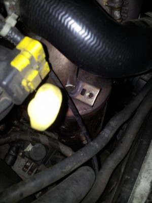

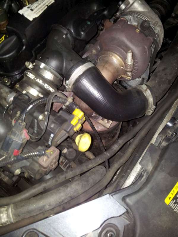

Za me mas fotky tadyk :)
Komi
Příspěvky: 414
Bydliště: Bratislava
Příspěvek od Komi » 13.12.2013 06:48
zdena007 - nepodlehej panice - v D je normalne DPF vymenit alebo vycistit (demontovany) pokial mas koncovku vyfuku cistu, tak to dalej neries, pokial mas motor v dobrom stave, regeneracie pocas jazdy nepostrehnes - ja ich mam od 2007 za sebou stovky a viem o nich len z merania (teplota) resp. ak po vypnuti motora bezi vetrak niekolok minut

Gigo kde mas kryty DPF a turba?

Teda bez tech krytu to he rezi!:-) diky za fotky a rychle reakce!me se rege neprojevuje na aute.nic mene mam vypsanu servisku a odskrtle autorizovany servis a po intervalech servisovane takze kliknu na googl vhledam servis a sku napsat email estli odpovi rovnez bych se mohl dozvedet estli je auto stocene.snad budou rozumet googl prekladaci:-) :-D podle vin sem mel dve zarucni opravi a 4proti korozni osetreni podvozku.....ale servisku napsat dneska neni problem...

vita_k píše:Gigo kde mas kryty DPF a turba?
DPF kryt sem tam nevracel po vykuchani. Kryt turba prozmenu po vymenene turba, kdy jsem ho trosku posramotil :D a vrchni kryt motoru od chvile co mi na nej spadlo jedno kolo a praskl.
Uz ani nevim jak ten kryt turba vypadal :)
