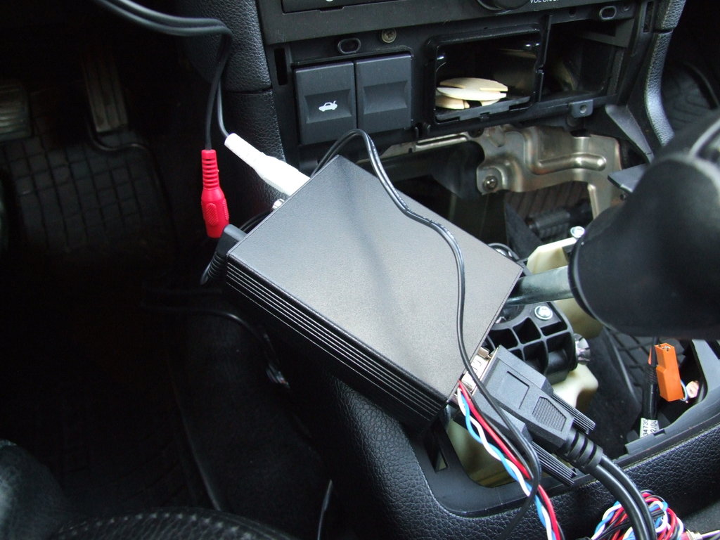

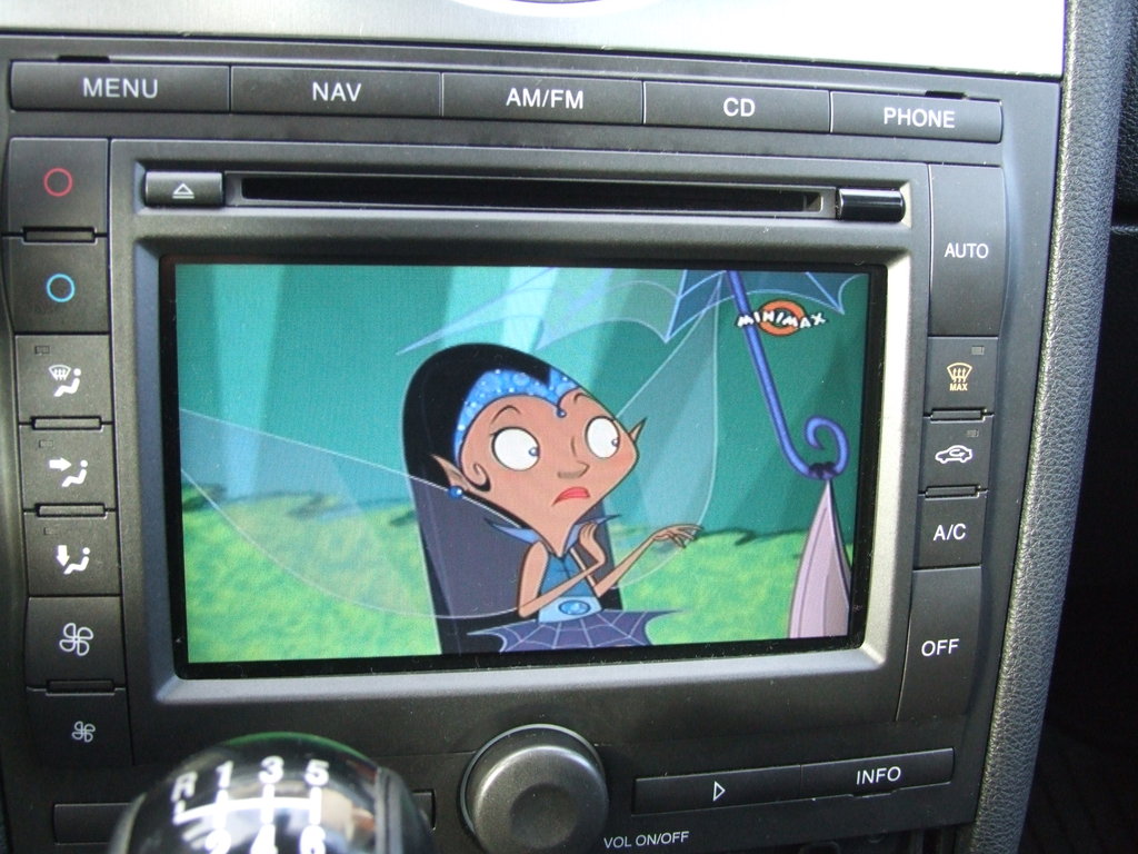

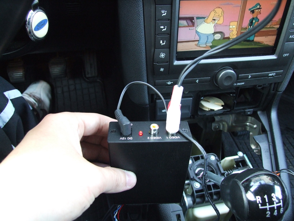

Ak mozem, tak sa pridam. Po dlhsom hladani na nete som nasiel velmi skvelu vec http://www.keene.co.uk/electronic/cyp/c ... /CAR3.html Je to videoprevodnik a prepinac v jednom. Jeden video vstup je pre kameru (ak sa zaradi spiatocka, tak sa automaticky prepne video vstup. Dnes som to nainstaloval a slape to super. Este to musim niekam upevnit. Pridam aj foto
http://img11.imageshack.us/i/dscf3457i.jpg/
http://img301.imageshack.us/i/dscf3449m.jpg/
http://img255.imageshack.us/i/dscf3456w.jpg/

Ano vcera som to zapojil, tie fota co su hore su moje. Na jednej strane mas D-sub 9 pin konektor do ktoreho privedies z navi RGB signal a synch. Zaroven v tom istom konektore je vystup RGB a synch pre screen. Takze mas z toho akurat 9 vodicov, jedno je tienenie.

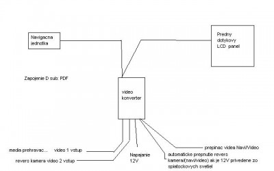

Příspěvek od tomape » 25.10.2009 10:57
Tak v rychlosti som to nakreslil, takto je to lepsie mozno.

Příspěvek od Boban » 25.10.2009 11:08
čili teď musíš přepínat ručně aby si přepnul navi s videem :idea: :?:
tomape
Příspěvky: 11
Registrován: 29.08.2009 11:36
Re: Video v Mondeu
Příspěvek od tomape » 25.10.2009 11:13
Boban píše:čili teď musíš přepínat ručně aby si přepnul navi s videem :idea: :?:
Ano, navi a video prepinas rucne. Ak by si mal revers kameru, tak ti to prepne automaticky pri zaradeni spiatocky.
