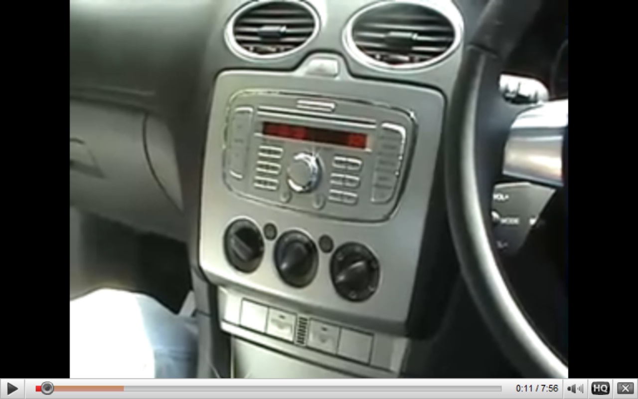

Ahojte, no najprv vam chcem povedat, ze ma CD 6000 ale to novsie take gulatsie predpokladam, ze model 2008. Inak po postupe popisanom vo vlaknach pisu ludia, ze mam pouzit posledne cisla ta MXXXXXX.
Mne to vypisuje po postupnom dodrzani postupu z vlakien fora"
zapnout rádio, (většinou výzva k zadání pinu)
2) podržet tlačitko číslo 6 a zmáčknout číslici 1 (právě u 6000CD) případně u jiného typu pokud se vám nic nezobrazí zkusit zmáčknout dvojku - obojí po dobu dvou vteřin
3) zobrazí se vám dlouhé číslo tuším série, rok výroby a typ rádia a posledních 7 znaků (např. M034872 ) je právě chtěné Serial Number
ziadne MXXXXXX tam nemam preblikava mi tamniekolko obratoviek:
CODE ----
08-00-06
CD_KW_1A
29/11/2006
FB 07-02-08
BL 02-04-05
ALIGN
SWP1-7MST
SWP2--14C044
SWP3--BA
SWP4-
CRIN
FDD2007
V234266
a vrati sa to spat na CODE ----
ziadne MXXXXX tam nie je...som skusla dat do ford aplikacie cislo za V 234266 a vyhodilo mi to cislo 5820 to som podla postupov zadal a potvrdil 5 kou, ale nic napisalo incorect a code01..
Musim vymontovat to radio? a zistit to cislo? Ci ako postupovat? chalani radte prosim.

to bude asi najlepsielolo33 píše: Musim vymontovat to radio? a zistit to cislo?

Re: RADIO KEYCODE
Quickie: to je teda rada
dyť serial number je V234266
jen by to už konečně chtělo sem na forum sehnat kalkulačku pro V-series rádia.
trochu jsem hledal po netu a zatím jedinné co jsem našel je akorat jakejsi "decoder" s tím že se musí připjit přímo k rádiu
a to je dost nanic
chtělo by to ještě zkusit hledat po nějakejch zahraničních forech

To nepomuze. Odblokovat radio V-serie lze asi jen u Forda ... Zatim nevim o zadne kalkulacce.
