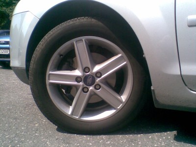

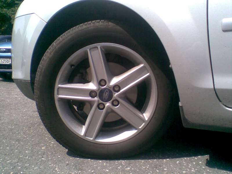

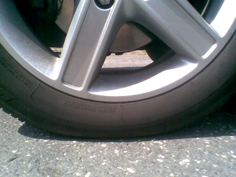

Chcel by som skonzultovat tlak v prednych kolach. Na stitku na dverach mam napisane ze mam fukat na 2,1, je tam 2,1 a napriek tomu sa mi zda, ze su pneu nejako moc zmacknute. Neviem, ci to uz je preto, lebo mam nejake podozrenie, alebo ozaj, ale zda sa mi aj ze auto je vpredu nejake moc makke a "plava" pri prudsej zmene smeru.
Prikladam obrazky (fotene mobilom :-/ ).
Myslite, ze mam dofukat, alebo sa vam to zda byt OK?

Redmann : zalezi od pevnosti a aj samotneho tvaru bocnice. pri rovnakom (odporucenom) tlaku sa niektore gumy mozu zdat viac naplnene ako ine gumy. takze co sa tyka tlaku, urcite je to vporiadku. ak sa ti vsak zda ze to plava, treba nabuduce kupit gumu s pevnejsou bocnicou (v zasade by malo ist o vyssiu nosnost). da sa to trochu kompenzovat jemnym prifuknutim, ale mal by si zostat v toelrancii ktoru udava ford v tabulke co je vo dverach. ja to mam vzdy trosku prifuknute koli presnejsej odozve vo volante a este som nemal nikdy zle zjazdeny dezen, takze urcite s tym nic nepokazis. :wink:

Příspěvek od Redmann » 26.06.2009 14:52
Hm, gumu som nevyberal ja, bola na kolesach, je to myslim Bridgestone Turanza. To prifuknem na 2,3 a bude. Aj tak ideme o par dni dovcu a budeme nalozeni...
