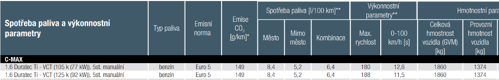

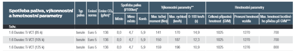

Nápověda je, že C-max v obou variantách má stejnou provozní hmotnost. (Naopak Focus pokud má verzi 92kw cca o 6kg těžší než 77kw, což může dělat asi jen ten druhý katalyzátor a kus potrubí navíc).

6 kg to fakt nevazi

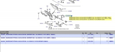

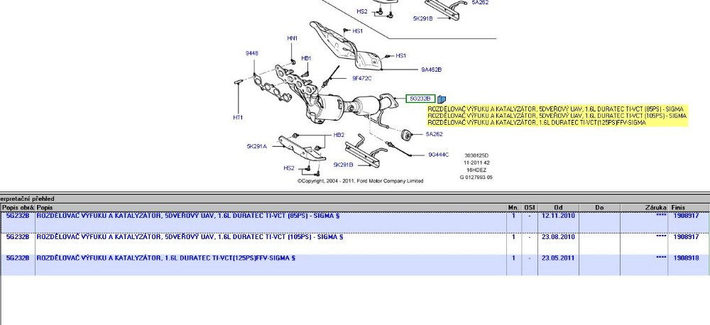

i Cmax ma 2 katalyzatory pro 92kW - videl jsem na vlastni oci ... tim netvrdim, ze nemuze mit jen jeden, ale nikdo nikdy nenapsal VINko takoveho auta

Nema 125PS s jednim katem jen FlexiFuel ??

v PCM je jina vykonova krivka - bohuzel pak neplni pozadovanou EURO normu, coz vyresil druhy nezavisle ovladany katalyzator ... v Rusku (plati EURO3) si s tim hlavu nedelaji - daji katalyzator uplne pryc, ve fw s vyssim vykonem vypnou nacitani lambd a maji hotovo (a i tak projdou emisema)

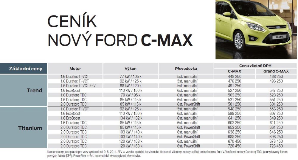

... a pokud myslis rozdil hmotnosti, tak to muze byt vybavou, protoze silnejsi verze se neprodavala jako trend

Jo, myslel jsem prve hmotnost, takže výbava
