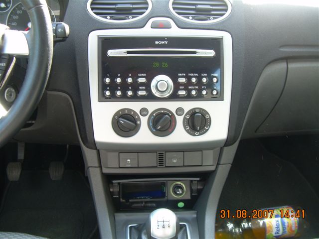

"KUTAC" Scorpion46: na tvojom mieste ho vratim (sice na vrakac asi tazko) s tym, ze ti nepasuje a kupim priamo s obdlznikovym ramcekom...ako mam ja, akurat s changerom (viz obrazok)
Kolko si dal za to radio ak smiem vediet cenu ?
Ja za nej dal 5000,- a uz jsem ho vratil na vrakac. Borci na Praze 10 jsou dobri. Dodrželi slib že kdyz to nebude pasovat tak ze to muzu vratit a tak se i stalo. Takže nemusim řešit slozitě předelávání a koupim presne to co navrhuješ a bude to bez problemů.
diky všem za rady

Ahoj, resil nekdo predelani stredoveho tunelu z pred FL na po FL? Jde mi o to, ze Sony radio (ovalne) vypada mnohem lepe ve FL stredovem ramecku, nez s hranatym rameckem do verze pred FL.
Dekuji

ovalne sa skrutkuje takze potrebujes vnutro s "maticovou" pripravou...hranate len nacvakava

No jde taky o to, jestli mas primo radio pro FL model.. radio musi mit uchyceni 4 srouby.
Pak staci koupit dily, novy panel a predelat. Pokud mas Sony 2. generace, ale pro hranaty otvor, tak to nepujde.

radio jeste nemam. Ale planuju koupit prave sony pro FL, teda uchyceni na srouby. S rameckem jsem samozrejme pocital, nic vic snad neni potreba. Ovladani automaticke klimatizace ma stejny vyrez?

Melo by. Ale krome noveho ramecku (panelu) budes potrebovat takove plasty, do kterych se to radio zasroubuje. To tam nemas. Mrkni k Tibimu, on to kupoval. (FINIS je 1468953)
