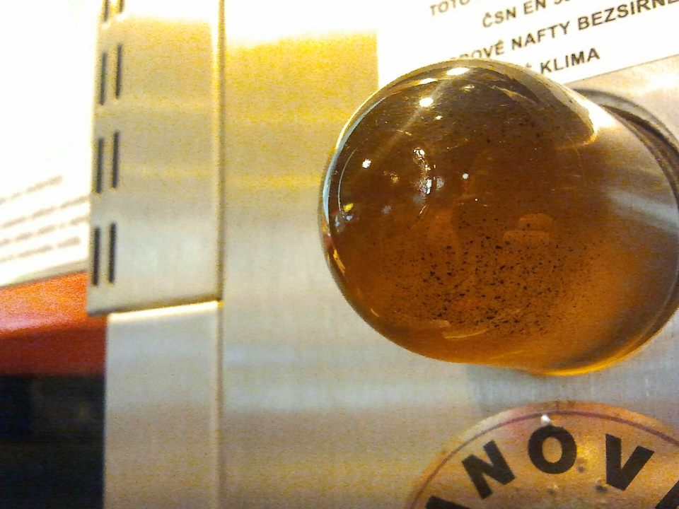

Tohle jsem natankoval na Krejcárku v noci po práci.
Blonďatá slečna na krátko střižená mě málem vyhodila z benzínky když jsem jí to ukazoval a ptal se jestli je to normální.
Bohužel jsem už natankoval a všiml jsem si toho až když jsem vracel pistoli.
Mám se bát?
Mám se bát?

Tak koukam ze to je Verva podle peceti pod tim. To abych zacal kontrolovat pred tankovanim

V ty bandasce je asi usazenej bordel... kdys menil palivak?
frantik.17
- Příspěvky: 8183
Re: extra nafta,aditiva,co vy na to?skusenosti, testy
Nooo nevím, minulou výměnu oleje, ale asik to vymění zase s olejem, jak na to koukám, polední měsíc neberu jinde než na Krejcárku..
