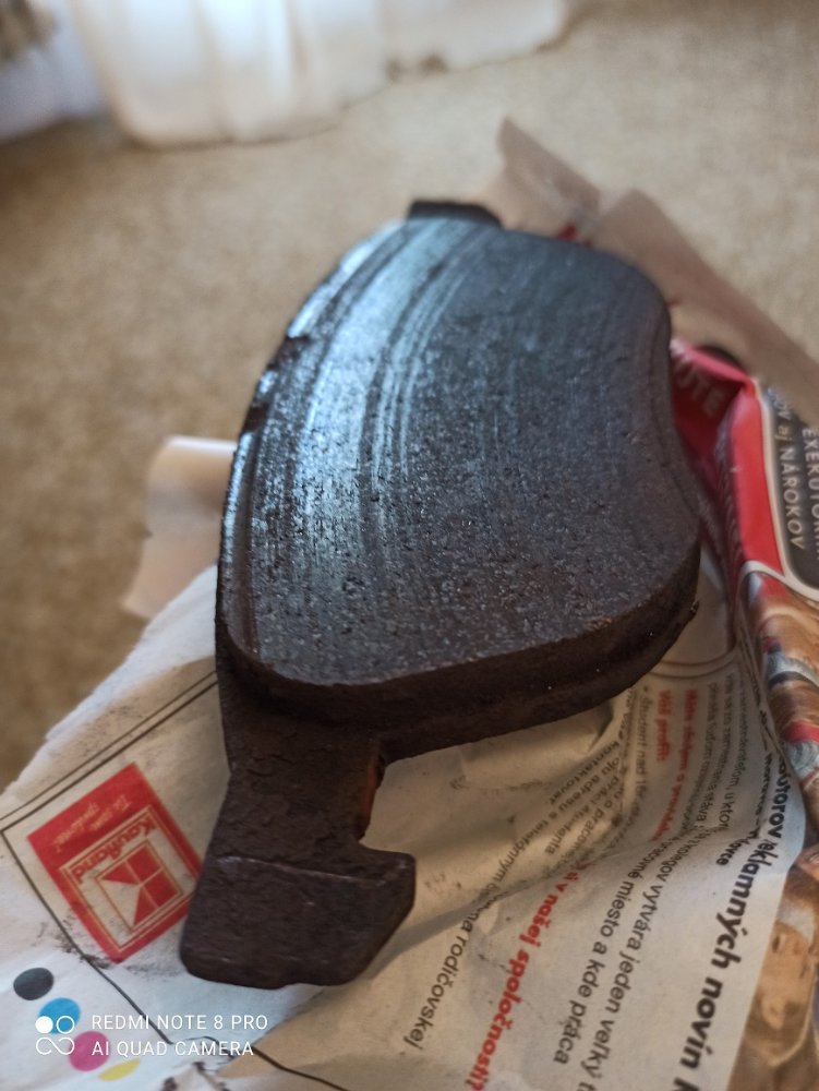

Takto vyzera ta dosticka.
Druha je ok.

Deska OK, takhle to po dvou zimách vypadá normálně :mrgreen: Bude tam ten zatuhlej třmen, pod prachovkou orezne blok třmenu tj. rzí nabobtná hrana válce kde se šoupe pístek, ten pak jde ztuha a nevrací se. Opravná sada od Frenkit za stovku = nová prachovka, těsnění pístku, k tomu šmirglpapír + škrabák + rovnou novou brzdovku..
