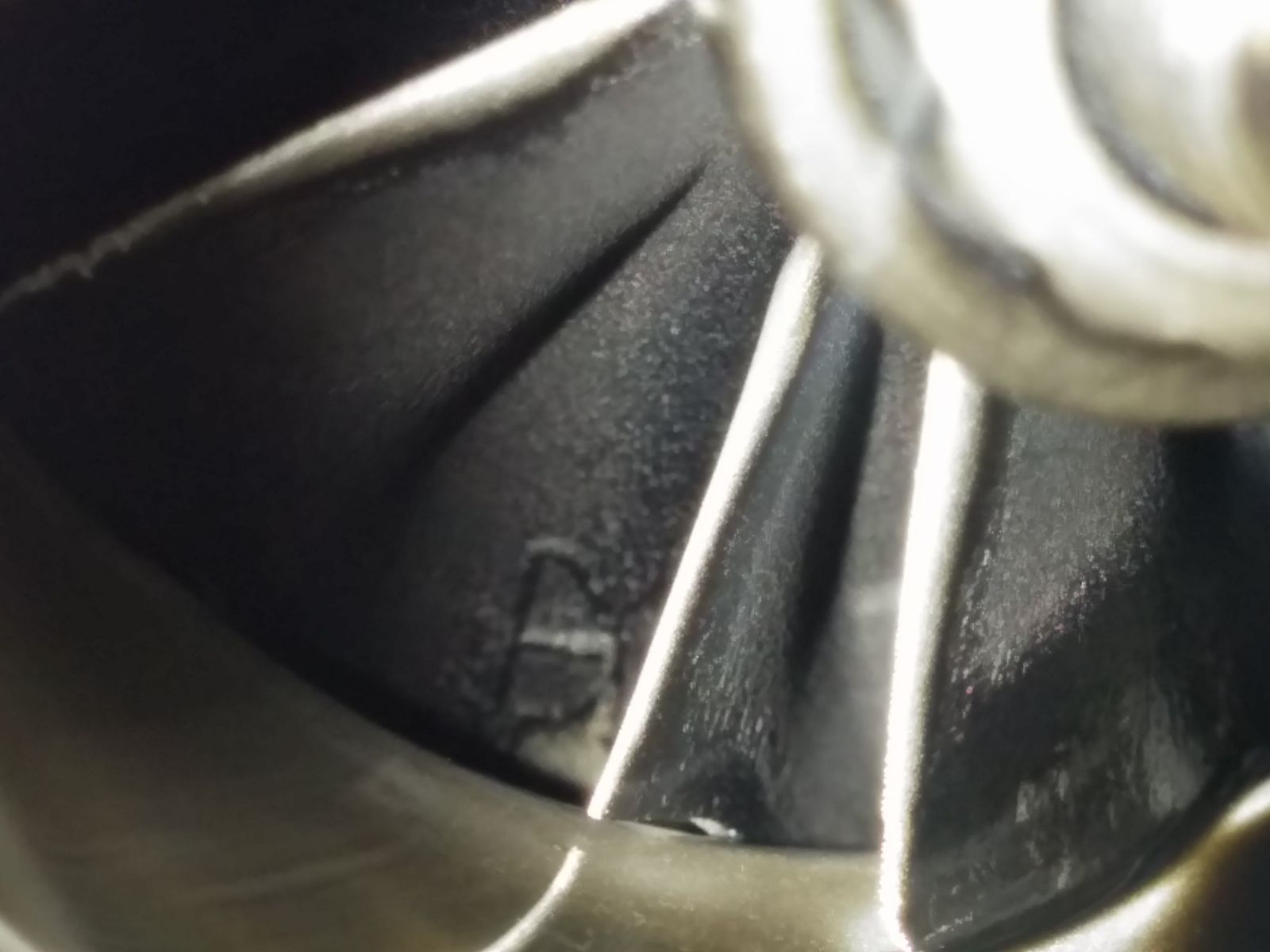

mam mozna duvod meho piskani. Nevim jestli jsem to sem uz nekdy daval a ted se divim znova:)

- vita_k
- Příspěvky: 4025
- Bydliště: Brno a okoli
Re: Turbo - komu húka krajšie?
jj, jenom tam
