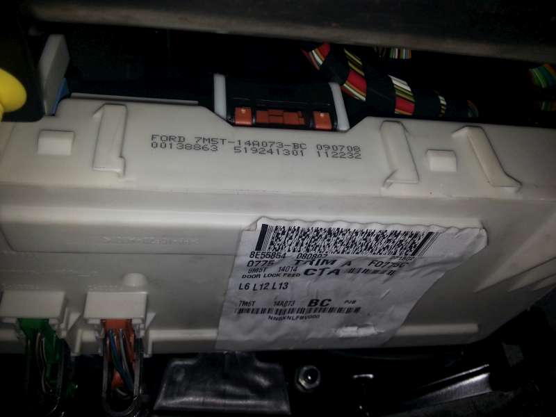

Ahojte chalani
Nemam tempomat a rad by som si ho dorobil...
Len neviem ci mam na to dobry GEM. Mam tam oznacenie BC. Mam FF2 FL 2008 1.6TDCi. Posielam aj foto. Prosim povedzte mi, ze je dobry a vhodny pre tempomat
Dakujem
Ford Focus II FL 2008 1.6TDCi 80KW
- Příspěvky: 25014
Re: Tempomat
BC je OK

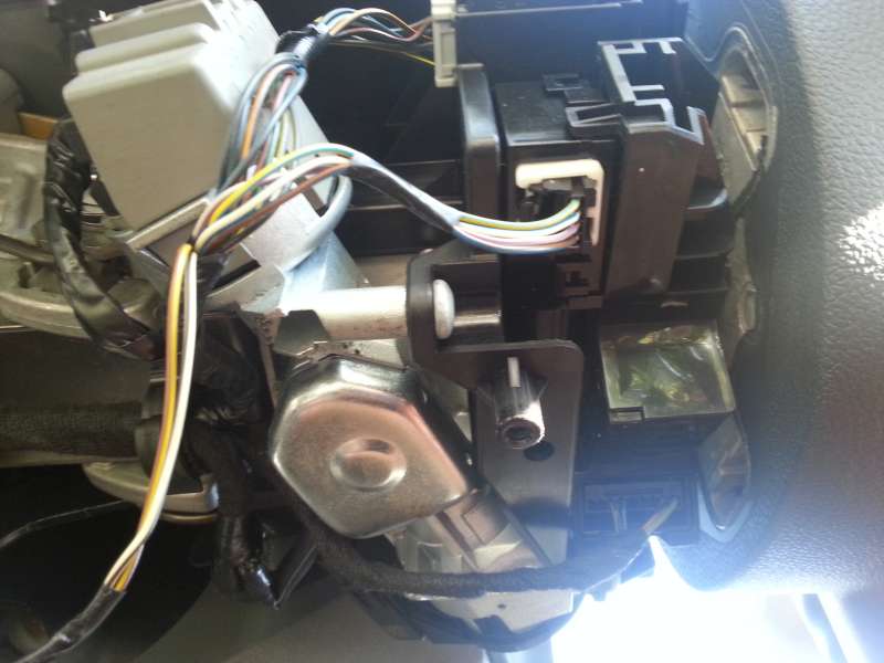

Tak to pozeram akurat ale nevyznam sa presne na co ktore kable su. Su tam zväzky kablov do paciek do zapalovania, ale viac neviem...posielam foto ako to vyzera bez krytu zo spodu
