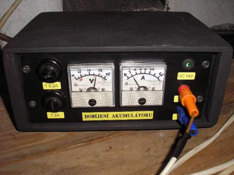

Zdravím chlapi, někdy loni jsem psal, jestli někdo používáte takový „udržovadlo“ baterie a nikdo na to nic. Tak jsme doma zbastlili právě takovýhle dobíjedlo. Jde jen o trafo, usměrňovač a stabilizátor a měřáčky(aby bylo vše pod kontrolou :D ). Jednodušší verzi bez měřáčků a stabilizizátoru jsme používali a používáme na staré šáde a prodloužení životnosti(té baterie :totlsmile: ) je znát. V tomto případě po připojení do autozásuvky se na voltmetru ukáže aktuální napětí a proud cca 200mA (viz foto), po chvíli proud klesne na nějakou minimální(udržovací) hodnotu a napětí vyleze na 14V (rychlost toho pochodu zálěží na stavu baterie). Používám to teď pro jistotu jak je zima a není problém, on teda nikdy nebyl, ale co kdyby. Baterii mám Motorcraft, stáří mě neznámé. Tady foto pro představu
