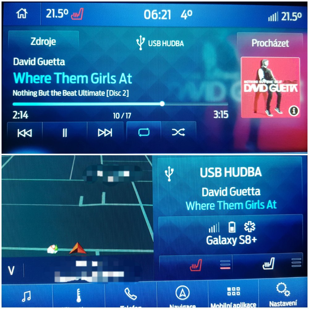

Možná se někomu bude hodit....
U Sync 3 je možnost povolit na hlavní obrazovku panel vyhřívání/chlazení sedaček a výhřev volantu. Spolu s tím se poté začne zobrazovat ikona výhřevu na dané straně u teploty klimatizace po přepnutí na jinou než domovskou obrazovku.
Panel aktivujete pomocí Forscanu. V jednotce APIM změnou položky SEAT BUTTON ICONS. Tam vyberete co vše máte vyhřívaný/chlazený.
Re: SYNC 3 - rady, tipy a problémy uživatelů
Napsal: 17.11.2020 08:38
od Raada
To tam je ale v zakladu, ne? Aspon u Mondea a Maxe. Nebo ne? 🤔
Napsal: 17.11.2020 08:45
od pavek1
A bude to fungovat i c max rok 2019....?
Odesláno z mého SM-A715F pomocí Tapatalk
Napsal: 17.11.2020 09:18
od Vacil
U Focusu 3.5 se ikony zobrazi, ale nefungujou, u Mk4 už jo ;)
Napsal: 17.11.2020 12:03
od Martin89
Já je tam v základu neměl.. Proto jsem pátral, jak je doplnit. Nepotřeboval jsem mít přes půlku obrazovky název telefonu.
Co jsem koukal na různé videa o sync 3 na youtube, tak není pravidlem, že je tam má každý automaticky.
Ještě jsem zkoušel změnu položky Climate control strategy z severní amerika na evropu, a po změně na evropu mi přestal sync ukazovat čas a nešly přidané tlačítka :nixw:
Tak jsem dal zpět na severní ameriku a vše maká
Napsal: 17.11.2020 12:11
od Banny
Z továrne ich tam mali len ti, ktory nemali manualne tlačidlá na pristrojovke. Ako uz bolo spomenuté vyššie, na Focuse MK3.5 po aktivácii tie tlačidlá nefungujú vôbec.
Napsal: 17.11.2020 17:26
od zivnic
Na Mondeu MK5 je to tam z tovarny nastaveny i kdyz jsou fyzicka tlacitka na panelu radia. V MK3.5 jak bylo receno to nefunguje. V MK4 to z tovarny nebylo. Po zapnuti vse funguje.
Napsal: 17.11.2020 17:37
od Martin89
Asi ne každé Mondeo...
Napsal: 17.11.2020 17:47
od peris
Já to tam mám.
Napsal: 17.11.2020 17:50
od pecuch
Já to u Mondea Mk5 taky neměl. Už to mám aktivovaný. Můj názor je, že je to tam z fabriky jen když má auto vyhřívaný volant. Pokud jen sedadla, tak to není aktivovaný a musí se tomu pomoct. Jinak škoda toho volantu, ten by se teď hodil. :-(
