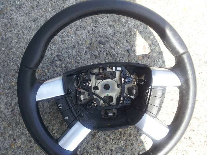

Tu posielam foto ako zhruba vyzera, prosim pozrite niekto a co poviete nan
Tempomat

Uz mam fotku z neho, trochu je vraj osuchany, moc to nieje na fotke vidno, ale ze by ho dal za 60eur... hmm len kde na SK by mi ho presili? Keby som chcel, nepoznam nikoho...

Re: Tempomat
mrkni na internetu na firmy, pravděpodobně by to zvládl i někdo kdo dělá s kůží a nezaměřuje se přímo na volanty, u nás v ČR sem se díval že se ceny pohybují kolem 1300 kč, navíc je možné si domluvit i úpravy tvaru atd. nejlíp i zesílení věnce, origo volant mi přijde strašně úzký.
z fotky je prd poznat

Re: Tempomat
Jen bych dodal, ze je mozna i barva nite v barve auta a jine blbosti, treba i kuze u radicky. Vypada to, ale i s tou radickou, paradne.
