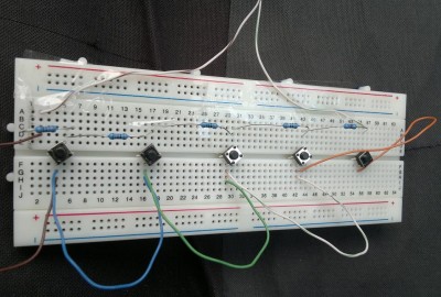

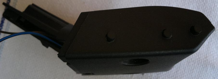

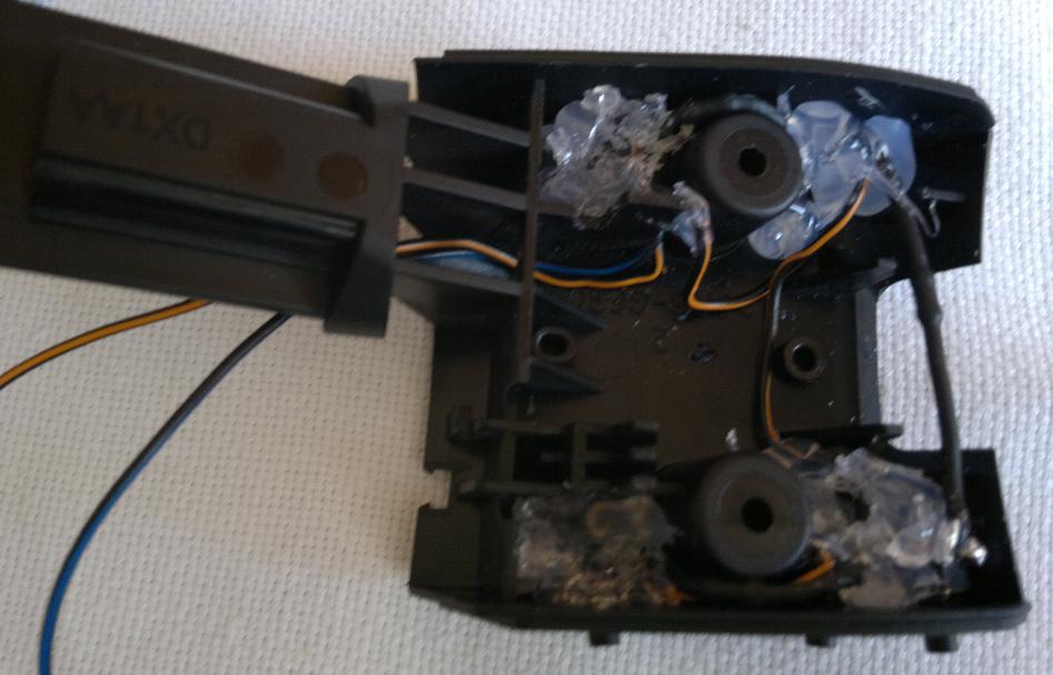

Dal som taketo tlacitka, ale mozno ich prerobim, lebo tie tlacitka maju vysoke hmatniky a viklaju sa. Ale da sa s tym zit:
"Chybycka se vloudila"

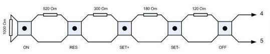

Schema:
Odpor 520 som dal 500
Ovladac radia caka na prerobnie ovladania na radio Pioneer, inak by uz tempomatoval.
Povodna verzia :)
Schema:
Odpor 520 som dal 500. Mali este 500+10, ale funguje to i takto.

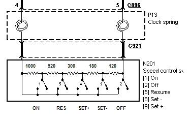

Tempomat mám funkční,aktivován od Fokiho,tlačítka hand made. Problém je,že když dám při zapnutém tempomatu tlačítko -,tak se tempomat vypne a funguje až po opětovném nastartování. Včera jsem jel z Brna,celou dobu na tempomat bez toho, abych zmáčkl tlačítko -,tak fungoval. Musím předělat tlačítka. Čím to může být,že by špatnej rezistor,který hodí do GEMU jiné hodnoty odporu a ten vypne tempomat?Všecho ostatní funguje.
Ford S-Max 2.0i benzin rok 2006. Rodina si přála větší.
Ford Focus II FL 1.6 16V 74kW combi 2010.Naftu už nee.Už není
Příspěvky: 24988
Re: Tempomat
Příspěvek od ZaQik » 23.07.2013 13:05
evidentne tam mas chybu ... minusem to vyzkratujes a mas tam mit 120Ohm

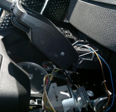

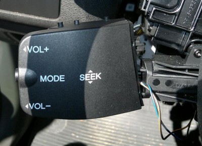

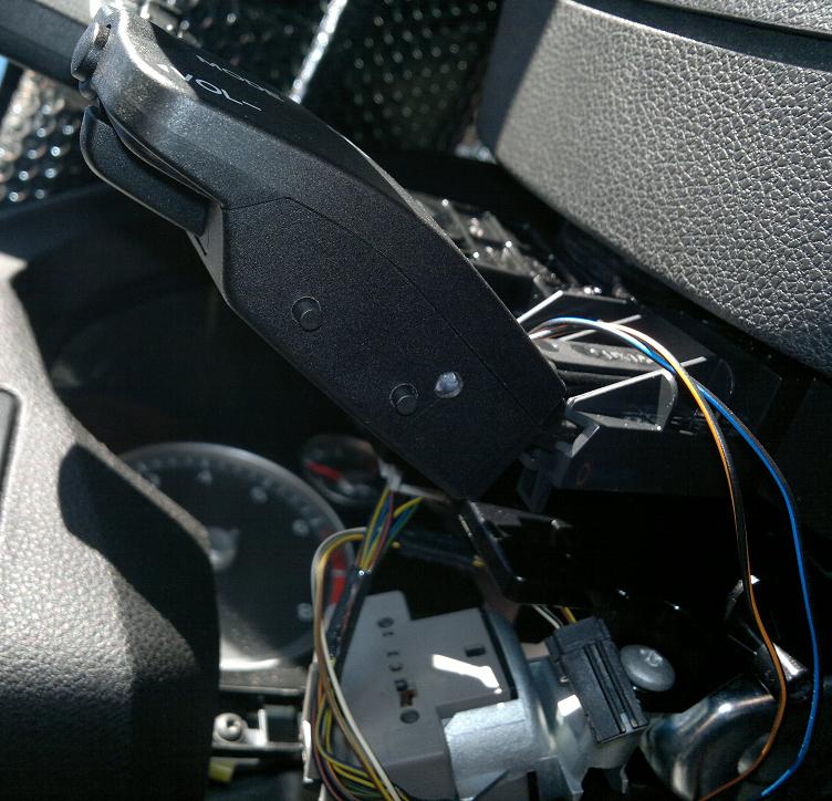

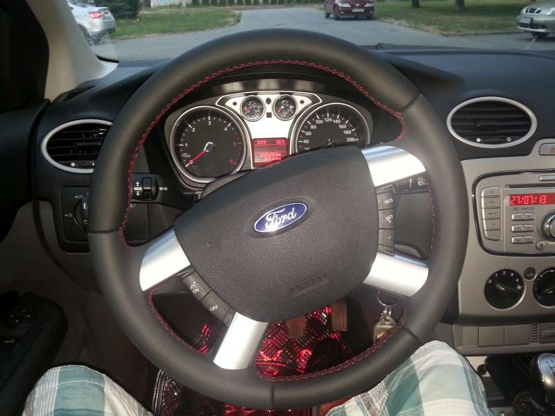

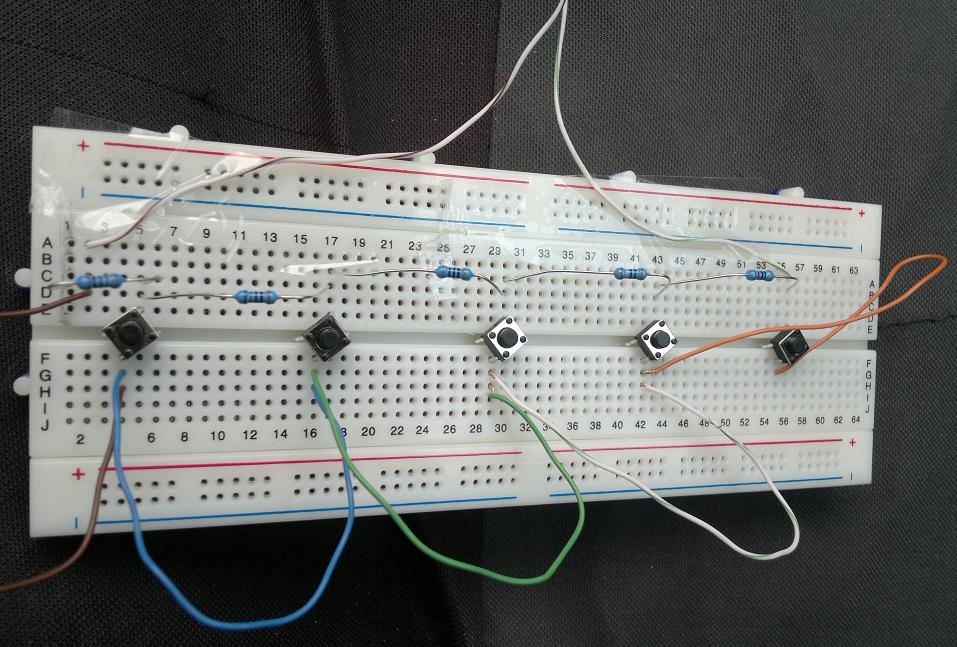

Tak chalani ja uz mam volant s tempomatom konecne kupeny, obsity a aj nahodeny:) uz len dat aktivovat a jazdiiim.
Aj test tlacitok fungoval... foto pripajam

to obsitie vyzera dost zaujimavo

Hej, vyzera, robi to jedna pani v Povazskej Bystrici...ma aj stranku: volanty.szm.com a je tam aj galeria:) krasne to robi jak od vyroby:D

Re: Tempomat
Příspěvek od Adow » 27.07.2013 20:55
Ten volant vypadá přímo luxusně :palec_nahoru:

Příspěvek od michal1706 » 28.07.2013 05:12
Adow píše:Ten volant vypadá přímo luxusně :palec_nahoru:
Sice to stalo 45€, ale stoji to za to :wink:

Příspěvek od postak » 31.07.2013 09:59
Volant je fakt paráda. Takže se ti podařilo natáhnout kabely jak vidím. To je super, ještě aktivuj a pak už užívej :palec_nahoru:
michal1706
Příspěvky: 48
Registrován: 10.02.2013 14:24
Re: Tempomat
Příspěvek od michal1706 » 31.07.2013 12:07
postak píše:Volant je fakt paráda. Takže se ti podařilo natáhnout kabely jak vidím. To je super, ještě aktivuj a pak už užívej :palec_nahoru:
Ano podarilo, aj vdaka tebe, myslel som ze to bude zlozitejsie ale ked sa s tym clovek trochu pohra tak to ide... a pre mna, ako vyuceneho elektrikara s maturitov to bola malina :hhura:
Uz zhanam kto by mi to aktivoval z trencianskeho kraja a ak nenajdem tak skusim priamo vo forde, snad ma neposlu prec, ked to nieje original zapojene od nich, potom budem zly na nich :nunu:
