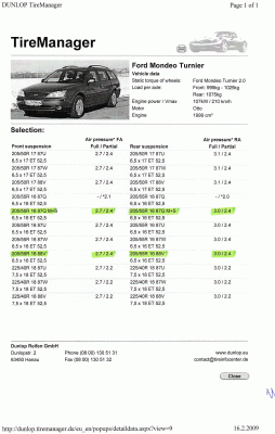

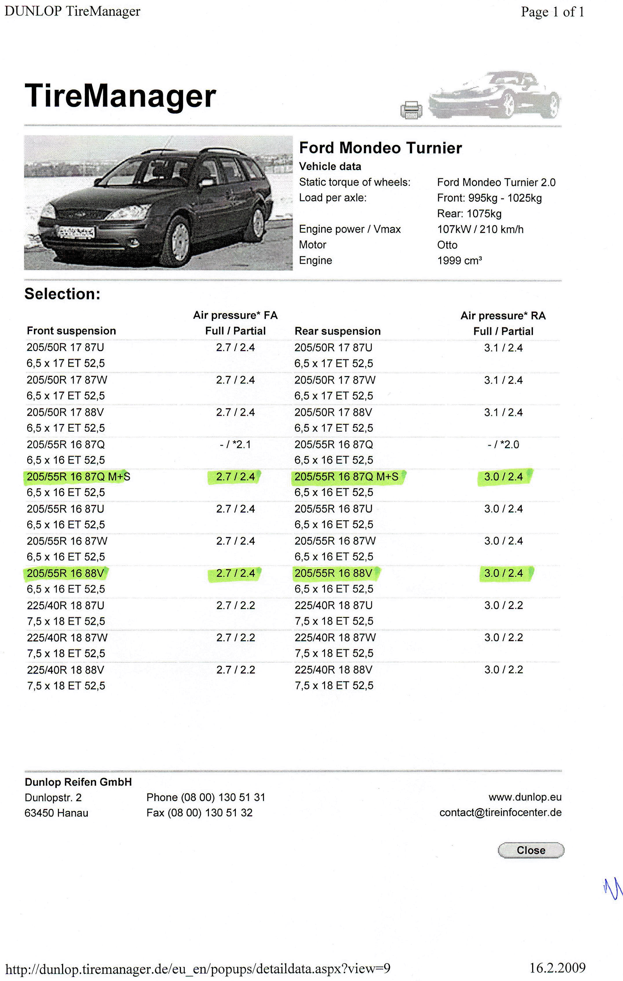

Boban
Příspěvky: 8641
Bydliště: Havl. Brod (CZ)
Re: Pneu,disky...
Příspěvek od Boban » 05.05.2009 20:36
tak konečně se mi podařilo vložit tento obrázek od ballua, nevím proč, ale prostě ho to nechtělo pobrat :|

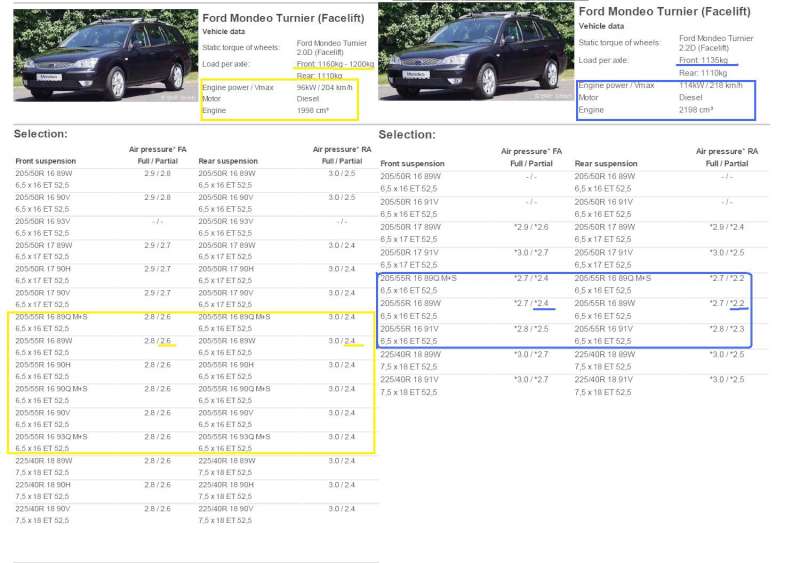

jama
Příspěvky: 544
Registrován: 12.12.2008 19:37
Bydliště: Kosice
Re: Pneu,disky...
Příspěvek od jama » 05.05.2009 21:25
bobane: a aj prikladam este obrazok kde su tlaky pre nás TDCickarov :D ...
btw. vsimnite si zatezenie prednej napravy a zaujimavost ze pneu na 2,2 TDCi motor staci fukat menej ako pre motor 2,0 TDCi :idea:
EDIT: farebne odlišny text bol doplnený aby tento post bol jednoznacnejší , za predchádzajúcu nejednoznačnosť textu sa ospravedlňujem
Modelovy rocnik 2005+ motory splnajuce Euro4
Naposledy upravil(a) jama dne 06.05.2009 09:32, celkem upraveno 1 x.
