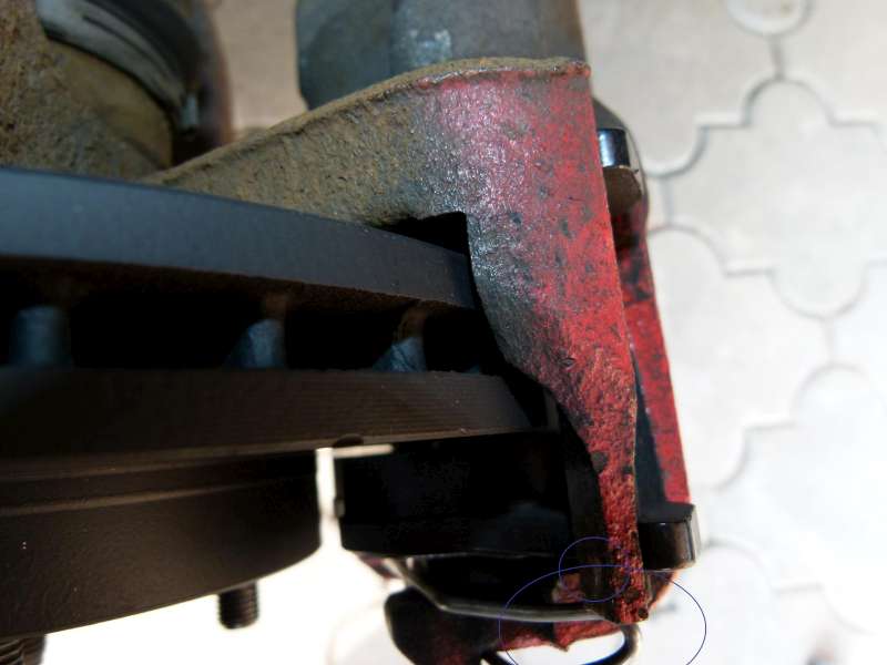

ja bych rekl ze soumerne smajda kotouc a proto rozhazuje tak moc desticky....neocisteny naboj kola...muj nazor
Alon
- Příspěvky: 342
- Registrován: 19.12.2009 15:59
- Bydliště: Brno-Mikulov-Hodonín
Re: Brzdy
Tak jsem to vyresil. A problem byl v tom ze jsem ty brzdy spatne slozil. V obrazku: ten velky krouzek-ta kovova spona se opirala o nehybnou cast brzdice, takze to cele pruzilo. Spravne to ma byt v tom malym krouzku
Timto moc dekuji vsem,kteri se snazili mi pomoct!!!
