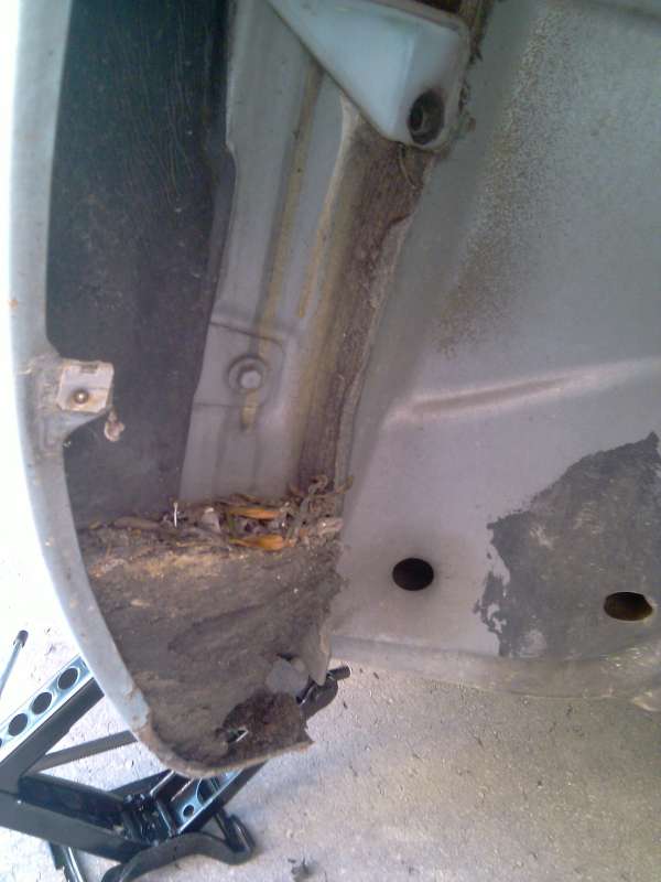

Příspěvek od miloccc » 30.06.2010 11:26
Ja som si našiel za vnútorným podblatníkom toto:
FORD FOCUS II COMBI 1.6 TDCI 80KW - r.v. 2005 koupeno v D. s 95.000 km.

Příspěvek od ZonixX » 30.06.2010 11:35
krasny kusok prirody :lol: ...to ti tam nieco rastie?

Příspěvek od silverwolf » 30.06.2010 11:42
No ta rez to je teda něco. :wallbash: Už tam chybí kus blatníku nepůjdeš s tím na reklamaci?

Příspěvek od jonza » 30.06.2010 14:33
ja bych se na to vykaslal, az to zacne hnit (az bude cas tak to rozeberu) tak to servisu omlatim o hlavu (mozna jen heverem, nevim, jak bych ten blatnik vytahl) :wallbash:
