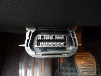

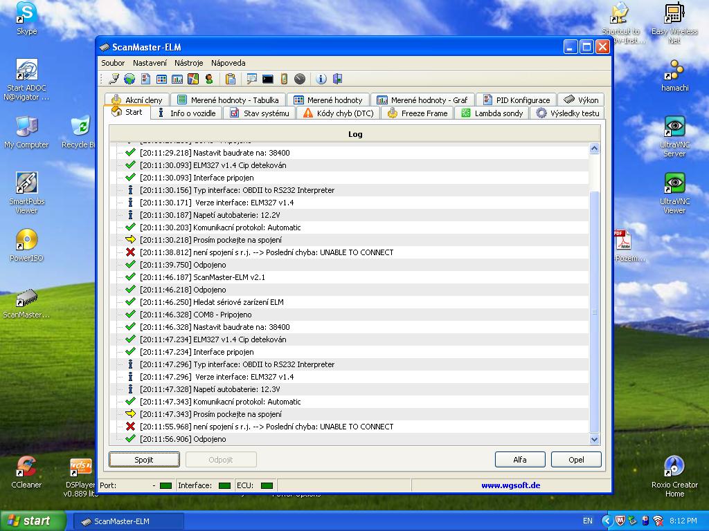

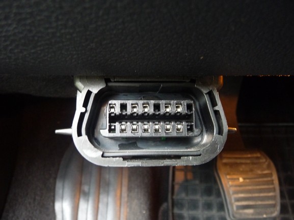

Taktéž jsem koupil kabel, který jsem si objednal z Aukra. Je to "ELM 327 univerzální diagnostika ELM327 USB". Nainstaloval software ScanMaster, ale nemůžu se připojit k ŘJ. Mondeo MkIII 2,2TDCi r.v.2006
Chybová hláška a zapojení pinů viz foto.
Neví někdo kde může být problém?.

já to mám spojený přes elm327 bluetooth a program mám torque na androidu a vše šlape v poho,podle mě bude chyba někde v nastavení nebo možná bude chybět nějakej ovladač
Mondeo 2.0 TDCI 96kw\2006 kombi
- ACEMajky
- Příspěvky: 1576
- Bydliště: Liberecko
Re: Diagnostika motoru
jako vencator, taky pres BT a tusim scanmaster sem pouzival a jelo to, auto jako mas ty

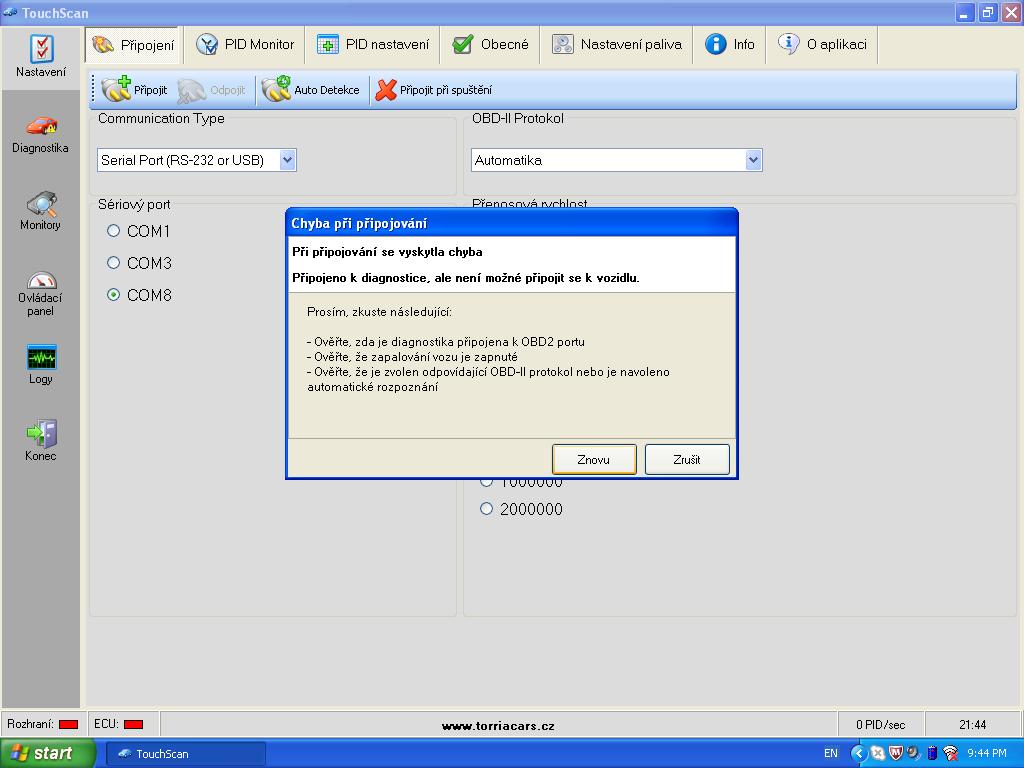

Tak mi to nedalo a stejný kabel jsem vyzkoušel s jiným programem konkrétně TouchScan ver. 2.7.1.2 a chyba se o5 opakovala - nelze spojit s ŘJ motoru.
Proto mám podezření, že jsem na aukru někomu naletěl a koupil fake kabel.
Nebyl by někdo ochotný kdo má s diagnostikou zkušennosti, že bych se zastavil a vyzkoušel to na jiném Fordíku? (PCE,HK,Praha), abych měl jistotu že není problém v autě(OBDII konektoru...) ale kabelu.Dík

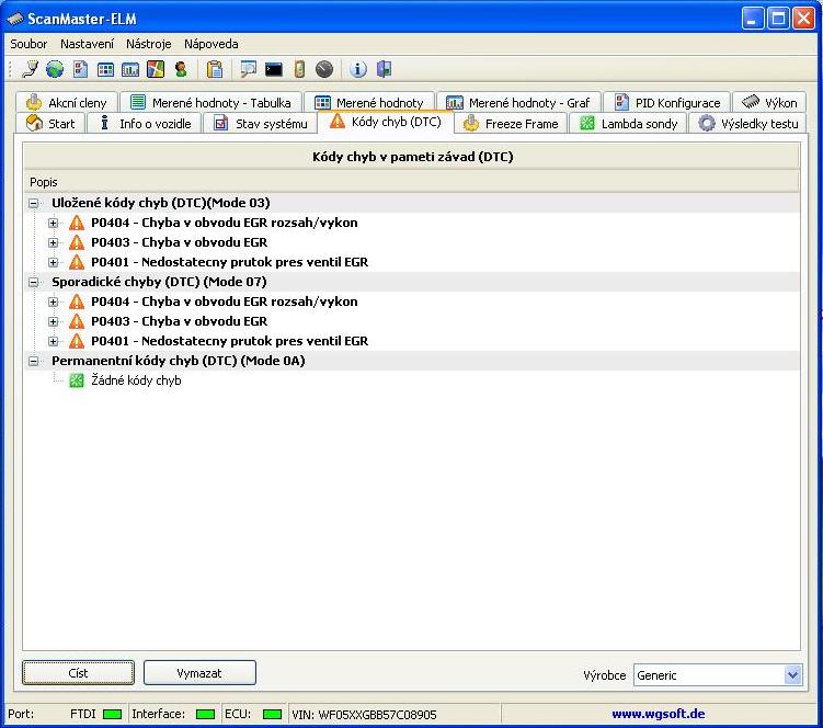

Konečně s novým kabelem diagnostikuji. Chyba P0404,P0403 a P0401.
Co doporučujete? Smazat a čekat jestli se sporadická závada objeví znovu nebo rovnou vyčistit EGR ventil? popř. při opakovaných problémech vyměnit? Dík

Smazanim se tady podle me nic nevyresi. Sice kontrolka prestane svitit, ale tim, ze se chyba objevuje jako sporadicka, se brzy objevi v "Ulozene chyby" a kontrolka se znovu rozsviti. Zameril bych se na ten EGR ventil.zbysek_2010 píše:Konečně s novým kabelem diagnostikuji. Chyba P0404,P0403 a P0401.
