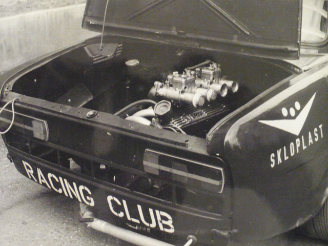

no to jede lip..znamej ma 3dvirko focuse na hobby cross a misto celeho vstrikovani tam ma 2 dvojite webry a to jsem koukal jak umi jit 2litr bez turba za plynem....to leti jako 2 tyhle motory se strikanim...a nebo jeden s turbem
ukazoval protokol z brzdy a bez turba 161 koni na 5200 ot...ale reakce na slapnuti hned

tohle byla 1.6 CVH karbecová a taky to pěkně tahalo od spodu a hlavně se to dalo dobře štelovat, ten motor kdyby po čase netekly kroužky, měl velkej potenciál

no jo no...kdyz dneska na 150 koni u 2litroveho benzinu uz potrebujou turbo...v 90 letech to vylakali i bez turba no...rad spomenu na Celicu od Toyoty 2 litr...to slo za plynem uplne jinak...no jo no...
