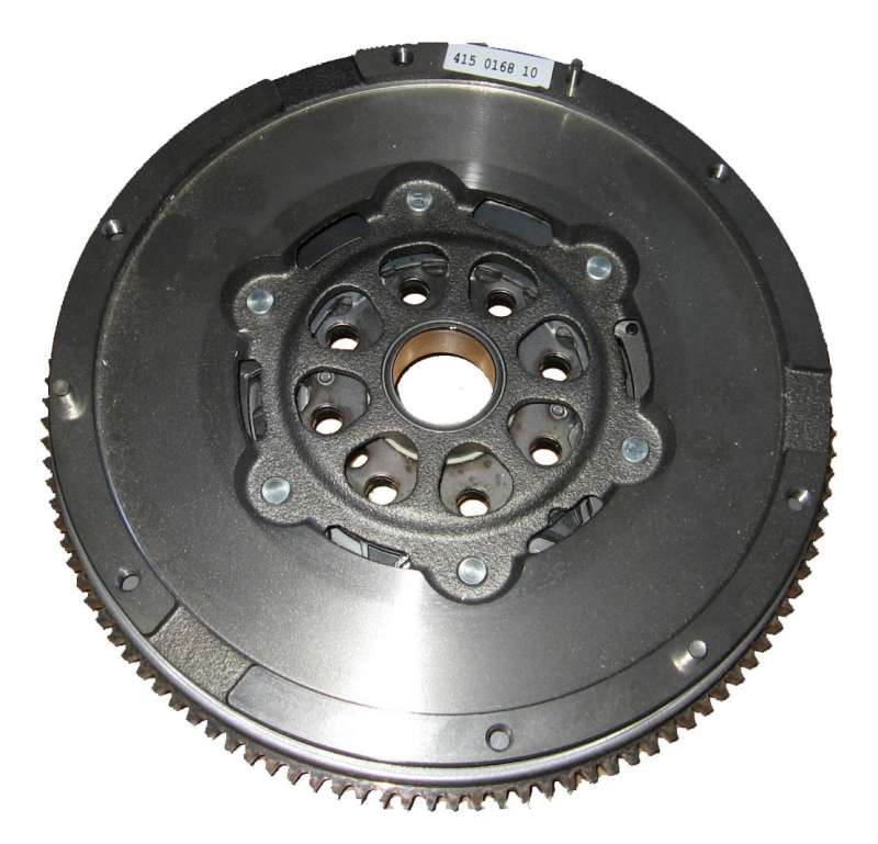

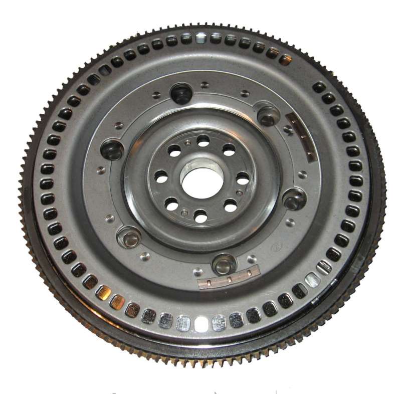

POzri sa tu: su tu dva obrazky, jeden zotrvak je jedna strana na Focus a ten druhy kde je dosadacia cast plochy spojky (ten prvy) je z mondea. Funkcia a uchytenie je uplne rovnke. Co myslis, ktora z tychto stran je uchytena na pevno ku kluke?

Ano na prvním obrázku je setrvák z mondea....je to pohled ze strany spojky,převodovky... a těmi velkými otvory (v druhé hmotě - sekundární) se prostrčí šrouby pro připevnění samotného setrváku (první hmota s ozubeným věncem) pevně ke klice....nechceš snad tvrdit, že startérem namáháš tlumící elementy a pružinu....to by totiž nastalo v případě o kterém jsi přesvědčen....na druhém obrázku je pohled od motoru (otvorem po startéru) a vše je pevně spojené včetně děrovaného plechu pro snímač otáček kliky....

tak este inac, skus hadat co som teda posuval? ano, presne ozubenie venca zotrvaku. A ten je uchyteny medzi cim? Azda mi nechces tvrdit ze dokazem srobovakom a dost malou silou potocit to uzubenie a teda pretocit kompresiu? A teda ak si myslis ze to teda bola vola v skrutkach zotrvaku, tak to by uz asi musel byt odtrhnuty, nie?

Zkus se tedy zítra na ten setrvák podívat....opravdu na tom druhém obrázku je pohled od kliky...jsou tam vidět (mezi otvory pro šrouby - hlavy šroubů jsou z druhé strany) 3 důlky pro 3 čepy (které jsou na klice) zajišťující správnou polohu setrvačníku s ohledem na snímač....zítra to zkoukni a poreferuj....

ale ja viem ze je to pohlad od kluky, ved som to pisal.
Ved to je prave to, ze volne sa otaca cast kde je veniec a ta je spojena so spojkou. A medzi touto castou a castou co je na pevno na kluke su pruziny ktore tlmia razy. Ty potrebujes tlmit medzi spojkou a prevodovkou.
