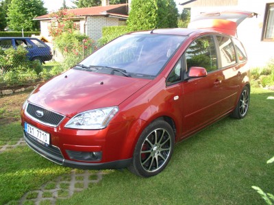

Podle mě to bude stejné , ale radši si počkej na někoho kdo to dělal na autě Forbes,Boban nebo jim pošli SZ . Foto , pro představu ,když už jsem ho našel přikládám :wink:

já tam ty díry tam nedělal :wink: ale budoucnost bych viděl v kombinaci ostřiků a přístřiků /hrozné slova/ na stěračích i když by toto řešení bylo hodně náročné na doplňování kapalin. Pamatuji si že u Oct první verze byl ostřk skel a předních světel na jednom povelu z volantu. Hlavně na podzim jsme každý druhý den doplňovali kapalinu jak blbci .
