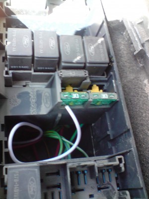

JJ, to vím, ale kluci tady někde psali, že jim to nesvítí, když to mají přímo na AKU, ale mi to svítí pořád :nunu:
UPD: teď mě napadlo, že bych to + mohl hodit pod kontakt od relé palivového čerpadla :roll: Co ?
A ještě technická : nemám zkoušečku (nějaký němec mi ji schoval) ... v konektoru od předního světla je drát na potkávačky ten zeleno-černý? Chci totiž DRL vypínat až potkávačkama, jelikož mám EA a chci aby svítily i kroužky :wink:
Miri
Příspěvky: 2836
Registrován: 11.03.2010 16:47
Bydliště: PRAHA / Kladno
Re: Světla pro denní svícení info na 1. strane
Příspěvek od Miri » 14.09.2010 08:59
Tím "pořád" je míněno i při vypnutém zapalování? Máš tam zapojený ten mínus?
ihrdlick
Příspěvky: 2046
Příspěvek od ihrdlick » 14.09.2010 09:39
JJ, pořád i při vypnutém zapalování. ty světla mají totiž relé v sobě a tak to funguje jinak .
Kóťa
Příspěvky: 9765
Příspěvek od Kóťa » 14.09.2010 10:02
No pokud v sobě mají relé,tak pak to musíš dát na +12V,které se objeví po otočení klíčku!!!Kdyby jsi měl modul pro automatické rozsvícení,tak pak se to dává na + a - baterie.Najdi si v pojistkovce,kde se těch 12V po otočení klíčku objeví a tam to připoj! :wink:
ihrdlick
Příspěvky: 2046
Příspěvek od ihrdlick » 14.09.2010 12:25
Tak hotovo :cooler: Plus jsem nahodil pod pojistku od ventilátoru (myslím) a tam je napětí až po otočení klíčku. Žlutý jsem zapojil na zeleno-žlutý ve světlometu a všechno funguje tak jak má :perfect: Jinak ještě technický dotaz: měl bych ty SDSka jistit tak 2A pojistkou ?

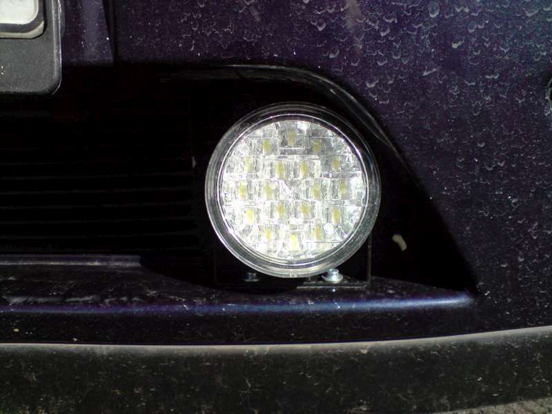

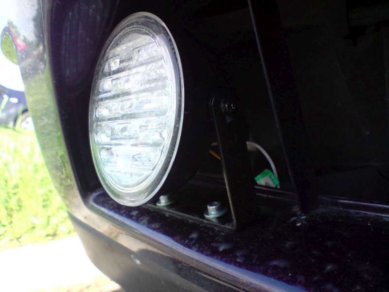

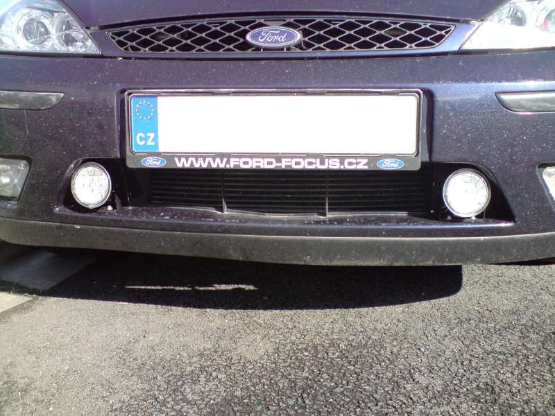

:bravo22: To ihrdlick: Sleduji se zájmem různé bastlení SDS na FoFo I, tvoje řešení se mi nejvíc zamlouvá. Myslím si ale, že skutečný problém není vlastní zapojení, ale umístění - montáž na auto. Nemůžeš trochu vysvětlit, ev. dát fotku, jak jsi to do mřížky dostal a detail při denním světle ?
FoFo 1,6 16V 74kW 5-dv r.2004 machine silver
ihrdlick
Příspěvky: 2046
Příspěvek od ihrdlick » 16.09.2010 06:31
Foto nahodím... mřížka tam není. Původně jsem si chtěl koupit mřížku z ST (1400,-) , ale zdálo se mi zbytečné jí pak rozřezat. Mám koupenou mřížku tahokov, kterou tam pak jenom dám. Fotky budou co nejdříve. Problém byl vyvrtat ty montážní dírky, jelikož ta mezera je na výšku jen 11cm :evil: Musel jsem si půjčit vrtačku, co vrtá "dolů" a 4-ku vrták jsem musel zkrátit asi na 5cm, abych se tam vůbec dostal.
