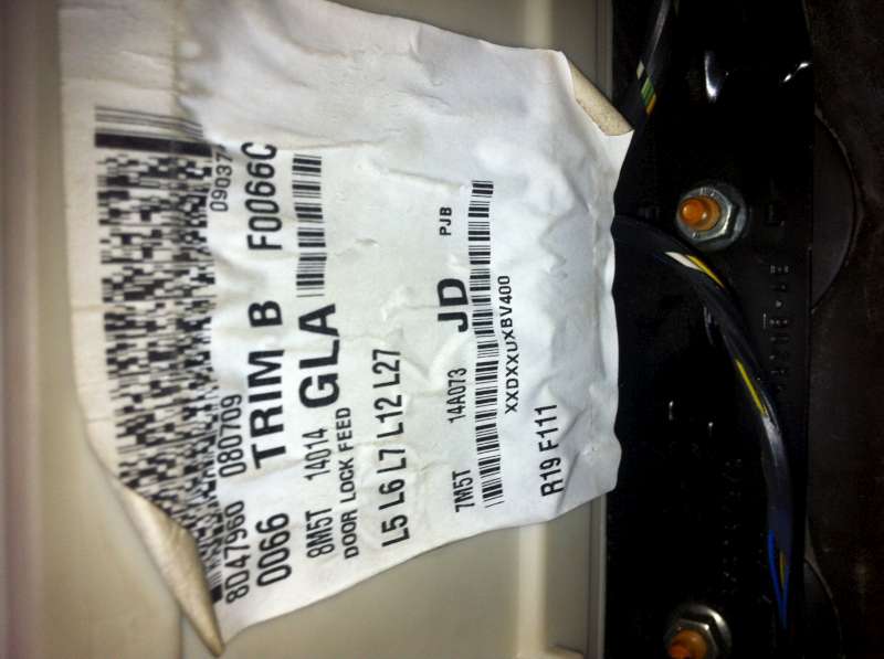

Jsem to hodil do navodu a ono je to lock...pardooon.
mam tohle číslo GEMu pujde mi na to dodělat tempomat..??
FOCUS ST 225 FL
Serie:266,5 PS 341,2Nm,custom intercooler,custom lauf,RS svíčky-spojka,Eibach Pro-Kit springs, torque mounts(silentbloky.cz),otevřené sání ala DS ,Sound SymposerOFF
- Příspěvky: 25014
Re: Tempomat
JD je OK
