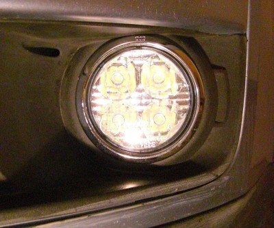

Tady jsou ještě fotky bez té šedivé krytky.
Tak človíčku - okrem náhrady guľatých hmloviek - podľa mňa najkrajšia práca -najmenej bolestné umiestnenie - najviac podobné originálne osadeným denným LED svetlám...
Chválim a gratulujem...
PS: Byť pedantom pri takejto činnosti sa určite oplatí...
:Dancer: :Dancer: :perfect: :hhura: :bravo22: :roll:

Nějak takto to vypadá

Pěkné s tím kroužkem :palec_nahoru: Já tu mezeru vyplnil černým silikonem a není nic poznat a utěsněné je to taky...
