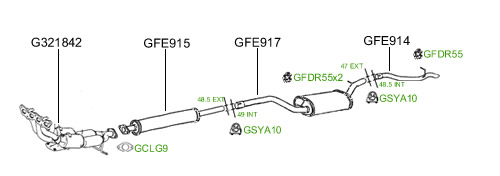

Ty katalyzátory by měly být stejné, nejsou za sebou. Má to svody 4-2-1, jeden katalyzátor je pro 1. a 3. válec a druhý pro 2. a 4. válec. Do společného výfukového svodu se to spojuje až za nimi.

Vyzera to ako 2 spojene k sebe:
http://www.76s.net/focus-06/index.html
