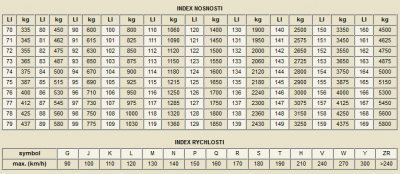

Continental CPC 5 taky plánuju v brzku obout na kombíka FFII (205/55). Co máš prosím za rychlostní a hmotnostní index? V techničáku mám zapsáno 87T, ale v nabídce je jenom 91H a 91V. Gumař by mi rád prodal Včka co má skladem, ale když už tak určitě budu trvat na H, přestože jsou paradoxně nepatrně dražší.

V techničáku mám 84T a bral jsem 91H (205/55 R16).
Můžeš vzít vše nad hodnoty v TP ... viz tabulka.

Díky. Tu tabulku znám nazpaměť. Vyměním, staré zahodím a snad budu mít klid. Zvlášť po tom co teď sestra byla v bouračce způsobené prasklou pneumatikou.
