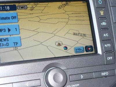

Re: Ford rádia,rádia s navigací
mam tam radio denso mapy su ROK 03 ciel zadam aj mi ho oznaci ale ta sipka sa pohybuje ako idem idem doprava aj sipka ide doprava atd

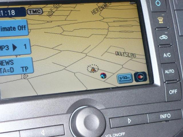

ale ja sa nachadzam v holandsku a tu by to malo ist nie? a vidim aj cestu aj ulice aj ta sipka sa hybe ako ja len ma nikam nevedie len ide ako auto odbocim doprava aj sipka odboci doprava proste ukazuje moju poziciu. a ciel mam zadany aj ho potvrdim len ked ho kalkuluje napise mi na chvilku toto

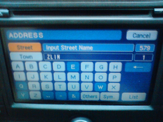

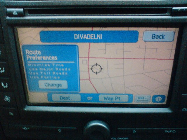

andy, ja ti stale nechapem clovece
..podme to riesit tu a nie cez sz.
takze tu je foto od teba co vidis : potom postup ako mas pokracovat :
tie uvodne obrazky po stlaceni tlacitka menu , kde sa vybera krajina a adresy,POI a ine nemam
1. takze zadanie mesta : 2. tu ma byt este zadanie ulice, ale zbytocny obrazok by to bol
3. potvrdenie ciela cesty : 4. vypocet trasy do ciela : 5. tu mi chyba obrazok s celkovym nahladom na cestu
6. pohlad ked to naviguje : detaily ked ukazuje sipky odbocky a nahlady krizovatiek tu tiez nebudem vkladat
kde sa "zaseknes" ? od ktoreho obrazka to u teba nejde tak ?

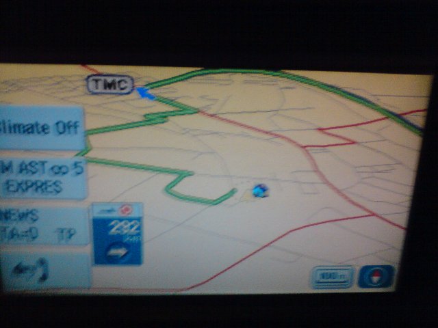

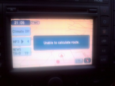

tak andydy1 poslal foto so spravou ze "Nie je možne vypočítat trasu" ( Unable to calculate route )
tu je foto:
ODPOVED: zadany ciel cesty je blizko k aktualnej polohe auta a preto navigacia nevie vypocitat cestu a navigovat do tohto ciela
tu je foto:

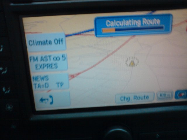

vsetko mi ide aj ten vypocet ako to mas odfotene ale pri konci toho natahovania vypoctu mi napise to co som poslal to foto a vobec mi neoznaci trasu a skusal som vzdialenost 50km cca
andydy ale na tom obrazku jasne vidiet ze ciel mas za chrbtom
a viem ze ked si urcim ciel aj sam na svojom tu niekde +/- 100m od polohy kde som tak to tiez nevypocita
edit: inak neviem cim by to mohlo byt sposobene
dvd mas tam original alebo palene? nepise chybu diagnostika navi? si skusal cez to serisne menu pozriet ci nemas nejake chyby?
FORD Mondeo KOMBI, 2.0 TDCi , 96Kw, 6-ti kvalt, GHIA X, 2005
teraz som bol v aute byvam v houtene dal som trasu do amsterdamu je to cca 40km a to iste a skusal som viac adries okolo 20km a stale mi to pise a neoznaci trasu dvd je original a na tej diagnostike som nic nenasiel

no a este ma napada ako mas nastaveny ten vypocet...( platene useky, trajekty...) a optimalizaciu na cas, vzdialenost... ci to menoze mat suvis s tym
lebo uz fakt neviem, alebo zeby sa mu nepacilo ze je r. 2009 a mapa je 2003?
...skus si stiahnut fordiu mapu 2009 co tu mame niekde odkaz aj s updatom... mozno to pojde
ale neviem ci to neni v teme navody...
edit: je tu : http://www.ford-focus.cz/forum/viewtopi ... &sk=t&sd=a , precitaj si to a stiahni co potrenbujes (update a ford 2009)

skusal som aj tie vypocty menit aj som pozeral do toho servisneho menu a stale nic
