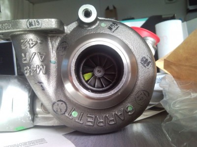

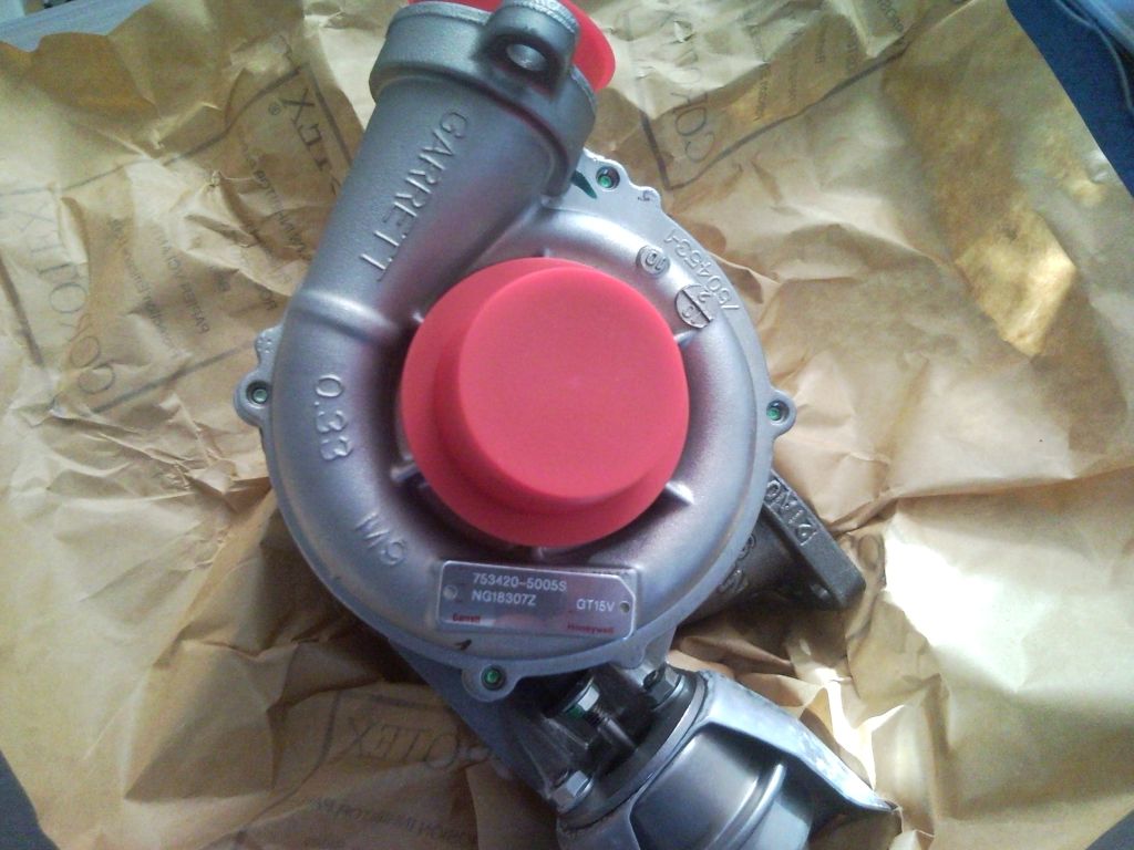

Koukal jsem na ebay a nasel dve zajimave aukce na turba - sedí na můj typ motoru gt1544v (odkazy nebudou asi dlouho aktivní ale par dni to vydrží):

pripada vám, ze to je original garrett? Mě ani trochu. Ale můžu se mýlit, kupoval někdo z vás takové turbo? Díky za reakce.

Re: Vadne turbo FF 1,6 TDCi
sevas
tusim si spominal ze robis v Honeywellu, takze by si mal vediet rozoznat origo turbo od cinskej kopie. Ja osobne by som nikdy takto podozrivo lacne turbo navyse neorigo vypadajuce nebral. To radsej si dat zrepasovat svoje povodne.
Ja som si ale tiez nebol isty pri svojom, ci je origo alebo nie... hlavne ak stalo polovicu ceny za ktoru ho nuka Ford servis

Nedelam s turbama, ale mame jich tu plno kolem, nicmene se u nas nevyrabi a ani politiku výroby neznám. Napadlo mě, že to může být nějaký OEM produkt. Tím pádem by vlastně nemuselo byt špatné. Ale je to takový risk, do kterého bych nešel. Jestli je to neoriginal kopie, co vydrží aspon neco, tak jsou čínští inženýři machři. Proč to teda nekopiruji i s tím nápisem garrett je pak divné.
Kazdopadne u tveho je to original a dal bych za to i ruku do ohně.

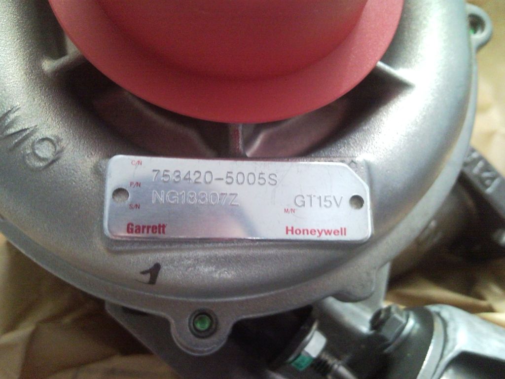

ahoj. Myslim, že jsi kupoval tento typ? už podražili o 20 EUR:)

wilder01 píše:Tajne to nie je. Ponuky za nove turba som mal od 530 po 700 €, vo Forde 920 €.
Vsetko uvidime po zhodeni olejovej vane a stave oleja a mnozstva karbonu a pripadneho bordelu. Ale snad tam nebude nic, nakolko turbo slape, len ma oska volu.

za 550 éček jeto furt kurde dobrá cena!!
Hej, je to kupene od neho a za nizsiu cenu.. ale zas isla hore DPH u nas a to tiez kusok spravilo + doprava podrazela. Tipujem ze aj vo Forde by uz vypytali o nieco viac.
