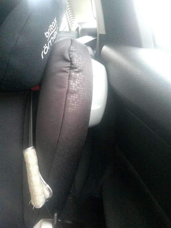

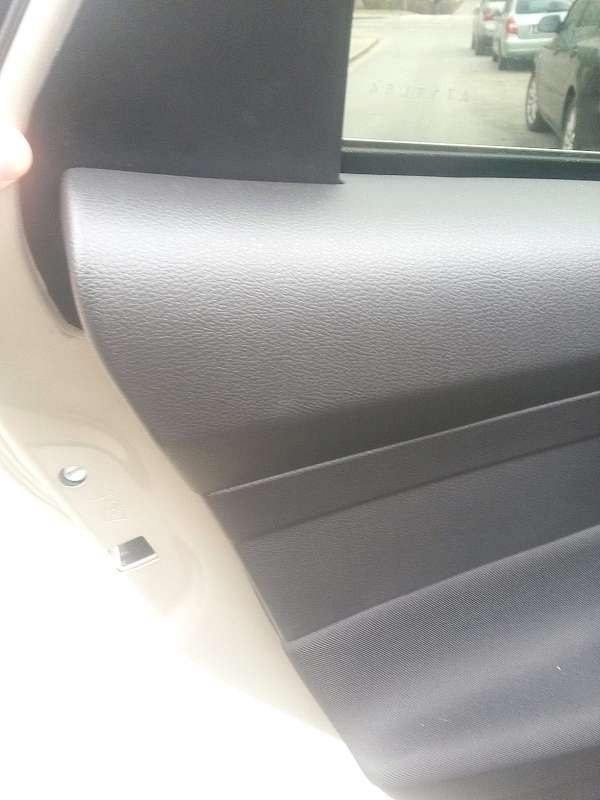

Dětská sedačka s ochranou při bočním nárazu
Vím, že tady je na to moc laický fórum, ale co myslíte?
Mám sedačky s ochranou při bočním nárazu Römer SICT. FF3 je vzadu docela úzký a ty uši mi jdou až do tapeců dveří. Tak jsem se zamyslel, co vlastně může být při tom nárazu příznivější...
- Když jsou tam ty plasty a je to vyložené nalepený na dveřích a dostane to sedačka "z první"
- Nebo když ty plasty oddělám a bude tam mezera pro vymezení - případné možnosti pohybu dveří
Fakt si nejsem z mýho laickýho pohledu jistej, co je vlastně lepší. Minimálně to musím nějak vyladit, protože takhle to ten tapec bude ničit......

pokud sedacku drzi isofix, tak je lepsi tam mit "usi" - material "usi" zafunguje jako pohlcovac energie
(pokud sedacka pevne nedrzi, tak je asi jedno, jestli "usi" jsou nebo nejsou, protoze se sedacka natoci podle tlaku)

Sedačku drží ISO FIT - což je proti ISO FIXu docela rozdíl - toto jsou úchyty na pásu - zacvakne to, ale není to pevný jako železný úchyty. V podstatě to tam je, aby sedačka držela na místě když v ní není dítě, které jinak drží přímo pás auta..

Nechal bych to tam,když to tam má bejt.To ve Fordu docela podělali.

ford za to nemuze - autosedacek je vic typu, mas si ji pred koupi vyzkouset
iso fit mame ve fieste, sedacku utahuji, co nejvic jde, takze se moc nehejbe - nechal bych to "ucho" osazene, nejakou energii na deformaci spotrebuje

Ackoliv je to uz delsi doba (vsiml jsem si az dneska, kdyz to tu zase ozilo), tak zkusim odpovedet, byt je to vzhledem k prodeji focusu passe.Adow píše:Vím, že tady je na to moc laický fórum, ale co myslíte?
Principem vsech zadrznych systemu ve voze je spojit co nejpevneji telo a karoserii - deformacni zonu. Duvodem je minimalizace spicek zrychleni, ktera jsou pro lidske organy davastujici.
Prave tak funguji napr. predpinace pasu (pritahnou telo do sedacky) i airbagy - vymezi prostor mezi volantem/palubkouúsedackou a telem.
Proto je z hlediska ochrany idealni minimalni mezera mezi "usima" alias SICT sedacky a oblozenim dveri.
Schvalne jsem se dival i do manualnu nasi autosedacky (ma ty "usi" SICT nastavitelne) a je zminena mezara 5mm. Coz je mineno zrejme jako mezera, aby se sedacka a oblozeni nedotykalo v beznem provozu, ale zafungovalo plne pri narazu.

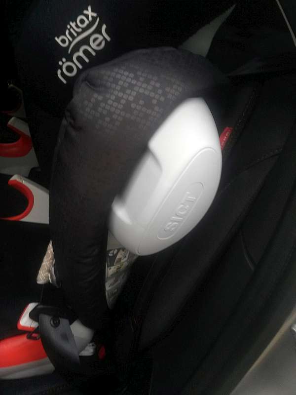

- Příspěvky: 13653
Re: autosedačky pro děti
Presne preto maju napriklad aj vajicka take vysuvne casti, ktore vymedzia priestor ku dveram. Nase vyzera takto:
