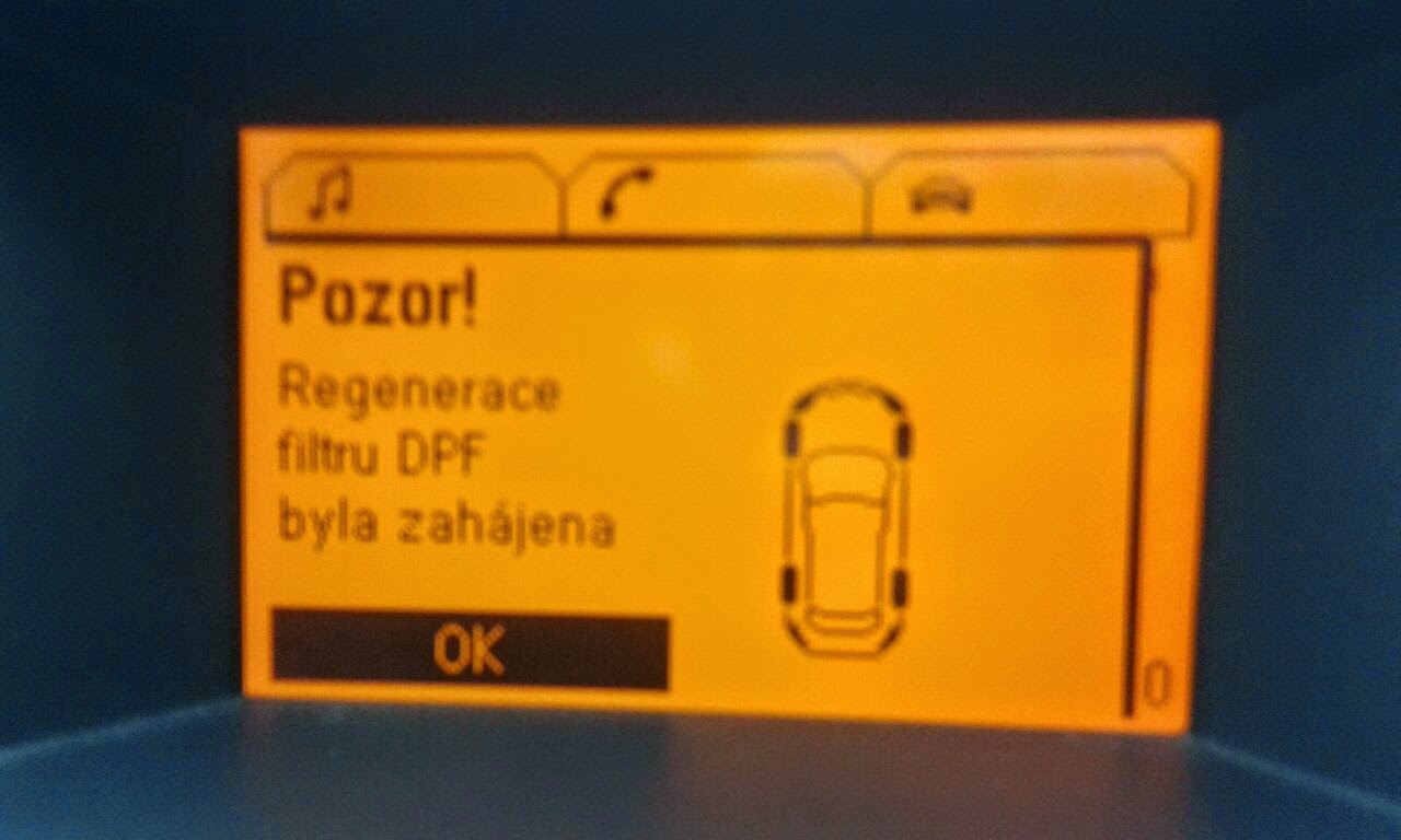

Ja už sice Forda nemam ale mam DPF v jinem povozu a tam mam sikovnou vecičku ktera umi toto:
Standa.64
- Příspěvky: 1354
Re: Signalizace probíhající regenerace DPF
To bude asi opel z úpravou z Brandýsa nad Labem
