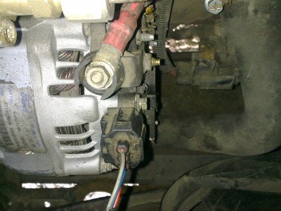

Příspěvek od mrvo » 10.03.2010 20:56
Ahoj, aj mne sa pobral alternator het. Boli to len uhliky a kotva. Prišlo na celkový repas. Výmena ložísk, aj na predlohe, oprava a premeranie na meracom zariadení. Počet km 233000km.
Po montáži do auta som ešte kontroloval dotiahnutie skrutiek, preto je  odmontovaná krytka.
