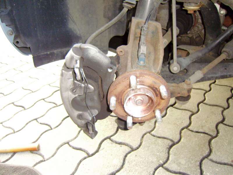

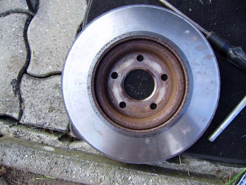

Klvys
Příspěvky: 2561
Registrován: 20.01.2011 18:14
Bydliště: Opatovice
Re: Kmitání volantu!!!
Příspěvek od Klvys » 10.09.2013 18:20
Dnes jsem sundal ty kotouče trochu oškrabal žádny bordel na těch nabojích nebyl. Dal jsem tam druhé kola zatím jsem to neprojel. a ve čtvrtek jdu na geometrii.
