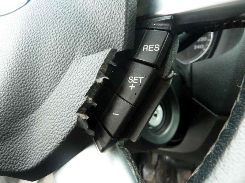

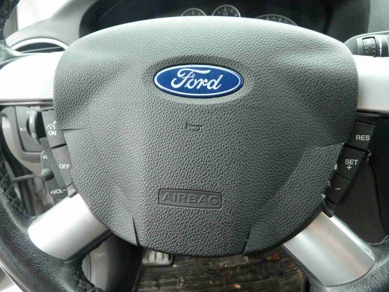

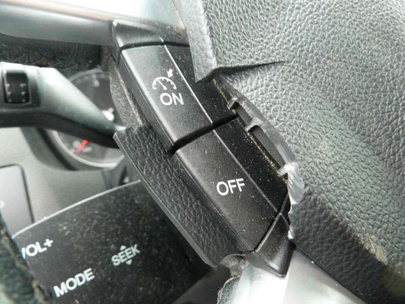

ZaQik píše:dnes jsem nasadil airbag z 3r volantu na 4r ... stacil k tomu rezaci nuz :nunu:
treba se novy majitel pochlubi :)
(je to jen docasne reseni)
edit: viz. předchozí stránka tohoto tématu... aby bylo úplně jasný, o čem je řeč...
...tak se ještě vrátím k této události...
Dnes jsem to dodělal na hotovo a už je tam kryt airbagu 4 ramenného volantu. Takže vše na 100%.
a pro zájemce přikládám shora zmiňovanou bastl úpravu...
Svůj účel to splnilo a řekl bych, že kdyby si s tím někdo pohrál, a ty výřezy si pečlivě slícoval, tak by to nemuselo vypadat zle...
Naposledy upravil(a) gerbil dne 15.12.2013 18:37, celkem upraveno 1 x.

Za tempomat chvála a závist, ale ten kryt (z 3 ramenného) jsi slušně domrdal. To je jak z nějakejch ruskejch stránek.
Příspěvky: 25044
Re: Tempomat
Příspěvek od ZaQik » 15.12.2013 11:34
umis cist?
pise, ze to bylo docasne a uz je to pryc (a delal jsem to ja :palec_nahoru: )
:D
Miri
Příspěvky: 2836
Registrován: 11.03.2010 16:47
Bydliště: PRAHA / Kladno
Re: Tempomat
Příspěvek od Miri » 16.12.2013 14:22
aha, tak to pardon - už jsem to pochopil :wallbash:
