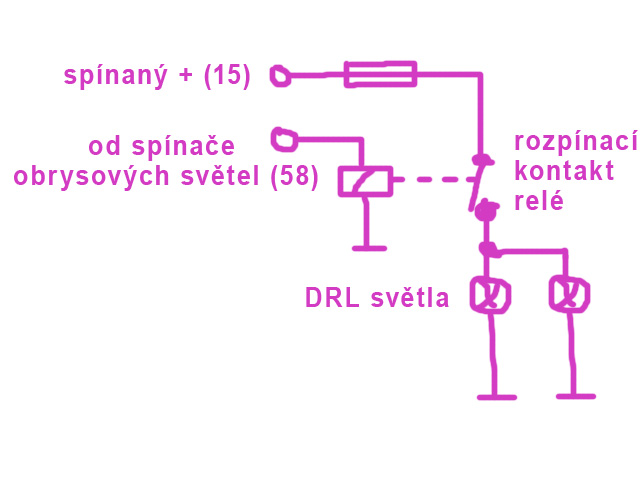

skrivanekmartin
Příspěvky: 4
Re: Světla pro denní svícení info na 1. strane
Příspěvek od skrivanekmartin » 10.05.2011 18:57
čau-dík za odpovědi, ale moje balení neobsahuje chytrou krabičku-dá se tedy nějak popsta, co kam zapojit, aby to fungovalo?
Dík za radu
Martin
forbes
Příspěvky: 517
Bydliště: Mladá Boleslav
Příspěvek od forbes » 10.05.2011 19:47
Ford Focus Ghia, 1.6 (74kW), 1999, kombi, stříbrná metal
Nepér
Příspěvky: 1500
Registrován: 09.12.2009 08:35
Bydliště: Praha 8
Příspěvek od Nepér » 11.05.2011 09:10
Mno, je to úplně ízy. Pro napájení DRL světel by tam ještě měla být pojistka.
