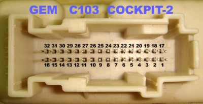

Zdravím Fokusáci.
Prečítal som túto tému asi 6x ale stále som z toho nejaký "jelen".
Chcel by som domontovať tempomat a tak by som prosil iba poradiť v pár veciach :
1. Gem mám CF (písalo sa tu že sa to na nom dá povoliť)
2. Mám osadené všetky piny na Gem-e
print screen windows
3. Nemám vyvedené káble z konektora
photo hosting
No a moje otázky :
Chcem ovládanie dorobiť do ovládania rádia takže stačí ak z gemu dotiahnem 2 káble do ovládania a tam to pripojím k ovládavim tlačidlám?
photo hosting
No a moje otázky :

Tak pokud chceš ovládat tempomat pomocí dálkového ovladače rádia, mušíš ho upravit následujícím způsobem
Návod
A pak samozřejmě dotáhnout vodiče od ovladače do GEMu a aktivovat tempomat v servisu Ford.

Mohol by si mi to vyznačiť na tej fotke ktore to maju byť?
A tu na fore sa riešili nejake snimače spojkoveho a brzdoveho pedalu..... To mam kontrolovať? A ked tak ako? Dikes
Ford Focus combi II 2006, 1.8 TDCI 85 kW KKDA
- Příspěvky: 4585
- Bydliště: Kolín, Nedašov
Re: Tempomat
Tak to si nepamatuju. Vím jen, že to je pin 10 a 18 (hnědý a bílý).
Musíš se podívat na ten konektor (C103) a tam jsou vyznačené takové malé čísla v rohu a podle toho si od kraje odpočítáš 10 či 18 pinů (otvorů)
Myslím, že snímače nemusíš kontrolovat, ale kdyby si chtěl, tak od těch spínačů vedou vodiče do budíků (tachometr, otáčkoměr). V tom konektoru budíků je to pin 7 a 25 (oba černo-žlutý vodič).

Re: Tempomat
Je to hlavně i na tom kabelu, když se podíváš jakoby do pinů, do těch dírek, tak v rozích je označení pro pin 1, pak 16, 17 a 32
