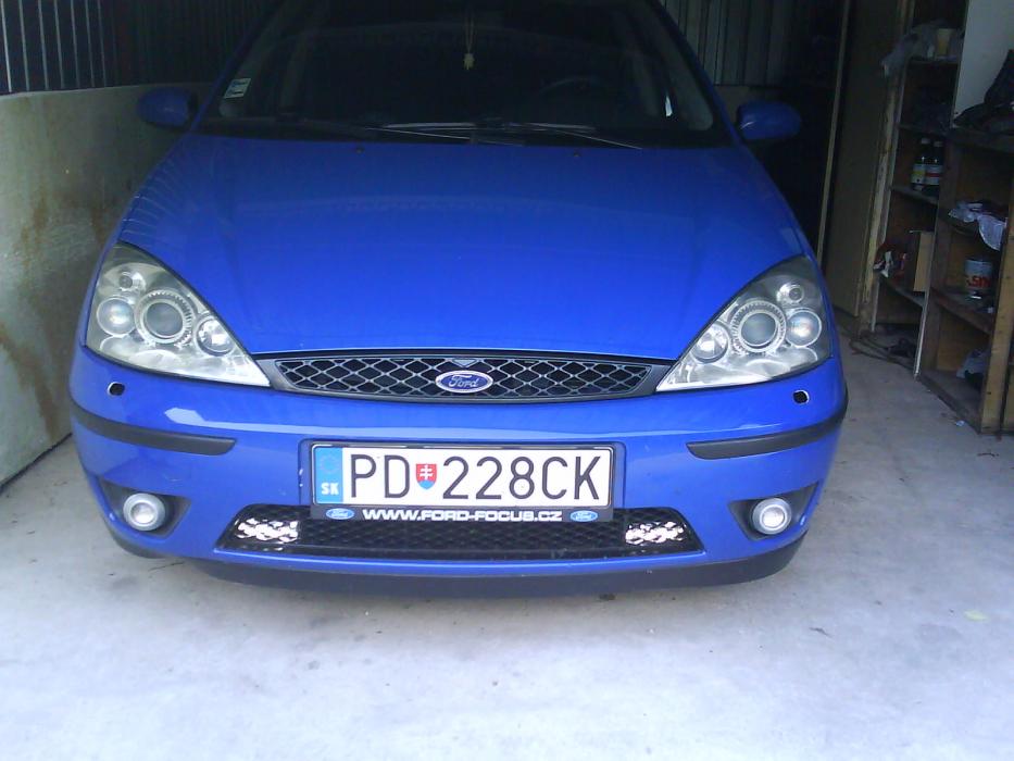

karolkopictures
Příspěvky: 1989
Re: Světla pro denní svícení info na 1. strane
Příspěvek od karolkopictures » 06.06.2011 19:48
ja to mám takto
