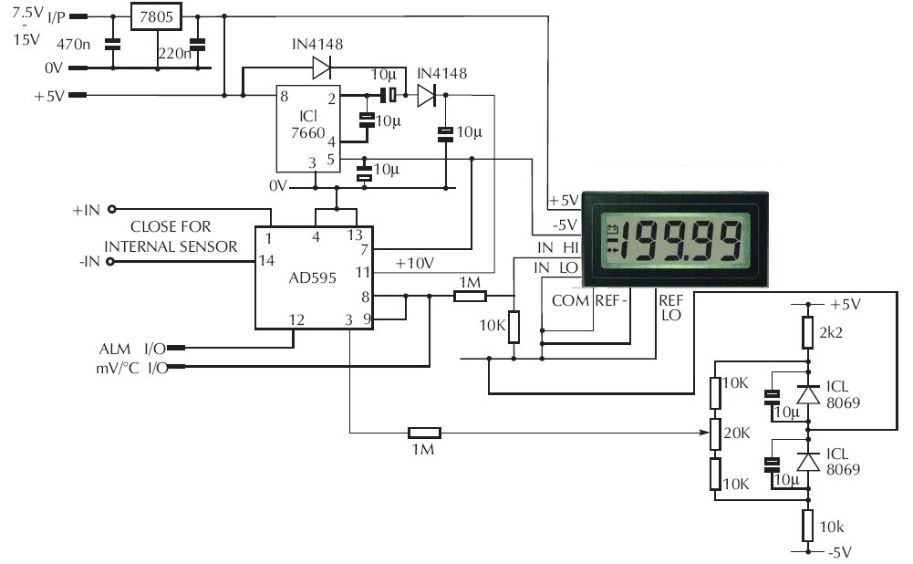

Me napada, ze by se to snad dalo udelat pomoci nejakeho modifikovaneho teplomeru. Ale zalezi, jaka muze byt povrchova teplota. Jestli je to nejaky vyraznejsi rozdil oproti normalnimu provozu.
- BobTDCi
- Příspěvky: 1128
- Registrován: 18.02.2009 10:34
- Bydliště: NR kraj, Slovensko
Re: Filtr pevných částic u 1,6 80kw TDCi
Dal by sa aj použiť i údaj z vývodu z teplomera telesa DPF - ten začína merať pri dosiahnutí teploty 150°C - to som videl na diagnostike. No a regenerácia sa uskutočňuje pri teplote 400-450°C -možno až 500°C. Takže by stačilo vyviesť teplotu telesa DPF na nejaký ukazovateľ, alebo cez prevodník trebárs na diódy.

Prvou by bolo pouzit klasicky multimeter za par eur ktory ma tepelny senzor vyvedeny na kabliku.
Druhou moznostou by bolo nieco take jednoducho spravit doma : (namiesto zobrazovaca sa da pouzit napr. aj signalizacia diodami, co by komu vyhovovalo)

Tá schéma čo si tu hodil je real, či nejaký fake, čoho schéma je to??? Asi by sme mali dať hlavy dokopy a vydumať nejaký spôsob ako detekovať prebiehajúce regenerácie.

Blizsie info o tom obvode je napr. tu: http://www.bohemiae.com/cz/hobbies/45-meter-p4.html ... je to jednoduchy teplomer ktory bude s rezervou zvladat teploty DPF. Satci k tomu pridat termocidlo a bude to fungovat. Neviem ale teraz povedat ci sa to bude dat pouzit aj s cidlom ktore je na filtri, alebo ci bude treba nejake pridat.
