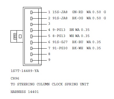

Konektor tam je, přidělával jsem piny (jestli si správně vzpomínám
http://www.ford-focus.cz/forum/download ... &mode=view
C921
protikus C896, piny 4,5
C921

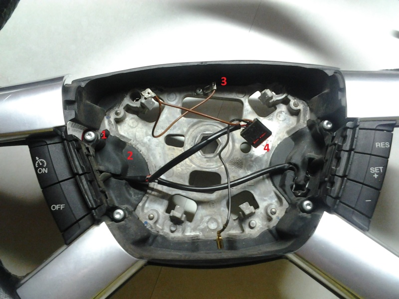

tak ted jsi me zmatl uplne
uaaa ja predpokladal ze kdyz mam zapojeny piny v tom GEMU tak ze to vede do konektoru pod volantem, nebo to tam taky budu muset dodelavat? hehe jsem z toho fakt jelen
juhuu zena prave zjistila ze porad spekuluju nad tempomatem.. no to je radosti...a tech keců že ho nepotrebuju, ze na nej nebude atak
takhle koupim volant viz foto. ated:
1. povolim sroubky abych vytahl tlacitka > nasroubuju do sveho volantu akorat budu muset udelat vyrez z boku
2. vytahnu opatrne kabelaz
3. nekde (kam) pripojim tyto hnede kabliky
4. pripnu konektor do pripraveho protikusu ktery mam pod airbagem ?
je to tak jak si predstavuju nebo jsem vedle s necim?

Z gemu by ti měli véct kabely do konektoru pod volant, odtud dál do volantu pod airback, tam končí v konektoru C896, v něm je připojený konektor C921 (do něj jsem přidával piny z tlačítek)
edit: ten C921 je na tvojí fotce č. 4 (protože máš komplet volan s tlačítkama, tak už tam dráty od tlačítek vedou

aha takze ten konektor C921 tam mam ikdyz nemam tempomat akorat v nem nejsou nejake piny od tech tlacitek ktere tam samo jeste nemam, a nebo tam je teda prazdny konektor C896 do ktereho pripichnu ten konektor od tlacitek cely? normlane se citim jako debil

konektor tam je i když nemáš tempomat, je tam připojený klakson (piny 6,7)

tak jsem dneska rozdelal plasty kolem volantu..pravda nic na tom nebylo, teda horni kryt seldobre, ovladac radia pohoda a spodni kryt se mi nepodarilo sundat (sroubky 2ks jsem mel oddelane) viklal se tam pekne ale prespacku kde se nastavuje volant se mi to nepodarilo..ale nevadi, podle vseho jak jsem na to cucel tak tam mam tento konektor i s tim zapojenim http://www.ford-focus.cz/forum/download ... &mode=view takze si myslim ze pohoda... az bude zitra volant tak kdyby bylo moc casu tak se do toho snad pustim pres vikend...
