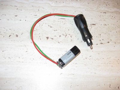

pkadecka píše:9V baterka? Jak si to představuješ, zapíchnout ji do konektoru zapalovače a pak se jít šťourat pod kapotu, abys odpojil autobaterii?
Jo,přesně takhle.Vůbec nic se jí nestane,těch pár minut než odpojíš aku v pohodě vydrží,mám to už mnohokrát vyzkoušený :cooler: .
phofy
Příspěvky: 9513
Registrován: 23.07.2011 11:32
Re: Baterie
Příspěvek od phofy » 18.01.2012 13:25
Jardak: Tak to seš borec počkej až nějaká 9v bude nakopnutá :D
Vewehr
Příspěvky: 423
Registrován: 27.04.2008 17:17
Bydliště: Hradec Králové
Re: Baterie
Příspěvek od Vewehr » 18.01.2012 22:34
phofy píše:
pkadecka píše:9V baterka? Jak si to představuješ, zapíchnout ji do konektoru zapalovače a pak se jít šťourat pod kapotu, abys odpojil autobaterii? Do tý doby by ta devítka mohla i vybouchnout, bude se totiž slušně dobíjet právě z 12V autobaterie ;) Nebo nejdřív odpojit autobaterii a pak tam připojit tu 9V? Jak dlouho se ta paměť udrží bez napájení?
Když tam dáš diody, tak je to v pohodě, tak to můžeš mít připojený ještě než odpojíš baterku
8O
Jediný problém může být, že na té diodě bude tak 0,5 V úbytek. Elektronika tak dostane cca. 8,5 V a to už by mohlo být málo. Nebo to máš vyzkoušený?
8O
To má pravdu, ale když dáš schotkyho diodu, tak ta má menší úbytek, já to vyzkoušený nemám.

Já dával během výměny baterie malý 12V/1.2Ah olověný akumulátor, u aut která nevypínají zásuvku do zásuvky, u těch, která vypínají někam na svorky akumulátoru. Klidně se dá použít i 12V stabilizovaný adaptér ze sítě, je-li k dispozici. Z 9V baterkou to bude fungovat nejspíš taky. Radějji s diodou. Při startu v zimě může napětí klesat i pod 8V a u FoFoII se vynuluje palubní počítadlo, ale rádio určitě ne.

A u 9V baterky bych dal vážně Schottkyho, jak radí phofy, ať je co nejvyšší pravděpodobnost, že to bude OK, když už se s tím někdo dělá.
