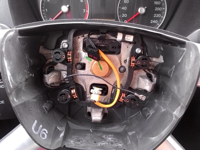

Tak volant je doma
ted uz jen vymontovat tlacitka...a pak najit hodne odvahy a kuchnout volant, vyrezat diry, a osadit tlacitka a zapojit zpet..ale stejne mi neni jasne kam vedou od tech tlacitek ty kabeliky - cerny a 2x hnedy.. myslim ze to bude nejake ukostreni ale kam ho pichnout nevim
no a pak vzhuru do fordu, aby to aktivovali, jeste by tak pasovalo aby to nekdo udelal tak nejak bez papiru a vyslo by to na fajn penize cely tempomat

Re: Tempomat
Tak jsem v haji... airbag mam sundany po pul hodine mordovani.. no akorat ted by melo prijit na radu rezani nebo tak a nemam tam ani uchyty na ty tlacitka...takze..resp je tam takovy plastovy bazmek do ktereo b to asi slo ale... chjo
mno a jelioz mi nejde polovit ten sroub tak jsem stejne v riti
edit: tak jsem to vzdal..na to nemam asi koule udelat takovou upravu volantu, tak jsem to nacvakal vsechno zpet, jen doufam ze dobre a nekde to neboouchne..
a jelikoz tady neni nikdo v okoli kdo by mi to pomohl tak se asi smirim s tim ze tempomat nebude
kdyby tam aspon byla priprava na srouby...
volant pryc, shanim na FF2..

Re: Tempomat
Koupil jsem volant z FF2 :)sice na druhy pokus ale jak novy a za super cenovku
A stary poslal do sveta za tu samou cenu jak jsem koupil novy
Takze tlacitka jsem vyresil takhe
